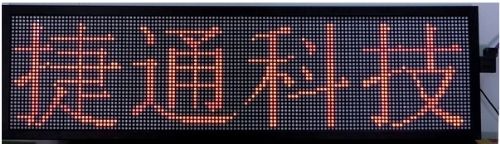

上电默认显示:
设置参数状态:
分屏显示模式之一:
显示模式之2
更多的显示模式…………………………
汉字提示…………故障代码显示
报警汉字详情显示:
通讯故障提示:
其他汉字、英文显示:
DP专用接口和参数设置按钮:
