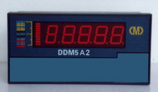

产品名称: 5位 RS 485 MODBUS协议 数码显示表
型  号: DDM5A2
品  牌: 捷通科技
RS-485通讯方式的数据显示表,适合所以带自由通讯口的PLC或计算机系统显示其内部任何数据;
RS-485 MODBUS RTU 通讯协议;
300~57600bps可本表设置或者使用JTDDMX组态软件设置;
传送距离:<1.2KM;
连接数量:最多32块的简单连接方式(两线);
5位0.8”红色LED数码管+光柱、光点显示,显示范围00000~99999,并可显示15个特定扩展符号和指定光柱、光点数目显示,且小数点可编程浮点控制;
特别适合模拟显示屏、控制柜、现场设备及循环显示参数的使用;
电源:DC 4.8~5.2V(110mA);
DDM5A2显示表可通过JTDDMX参数组态软件进行通讯参数、地址等设置。
JTDDMX V3.0以上版本组态软件支持显示表数据显示测试!
