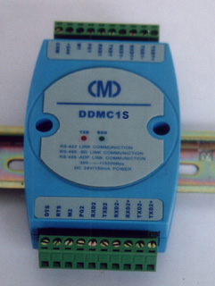

产品名称: 西门子S7-200 PLC通讯协议转换器
型  号: DDMC1S
品  牌: 捷通科技
1、本模块能十分方便地将DDMF1-xAD模拟量输入采集到西门子S7-200系列PLC指定的内部数据寄存器;
2、可将DDMF1-xDi模块开关量输入状态采集到PLC指定的内部继电器中;
3、可将指定PLC内部寄存器数据传入DDMF1-xDA模拟量输出模块;
4、可将指定PLC的内部继电器状态输出到DDMF1-xDo开关量输出模块中。
5、上述操作完全由DDMC1S模块自动完成,无需对PLC编程,甚至连一句FORM TO指令都不需要。您唯一需要作的就是在该软件中设置哪一段数据寄存器作为A/D采样、开关量输入状态的存储地址,哪一段寄存器作为模拟量D/A输出、开关量输出地址而已。
6、占用PLC程序容量几乎可以忽略不计。真正不占用PLC I/O点,并将原来虚拟的内部资源(例如D寄存器、M寄存器)映射为外部可看、可摸的实际I/O点,利用该方法,原PLC所限制的32通道模拟量可扩展为256个通道,同样开关量也可比256个再增加448个;
7、模块本身支持拨码开关设定工作参数和配合JTDDMX参数组态软件设置参数;
8、波特率(9600~187500bps)、通讯格式(10位、11位)及校验方式、模块地址(0~31)、通讯协议等的选择;
9、连接距离<1200M;
10、工作电源:DC24V、80mA;
