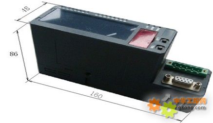

产品名称: CMDC2PF2: Profibus dp /Modbus 协议转换模块(网桥)
型  号: CMDC2PF2
品  牌: 捷通
■ 主要用途
● 用于扩展Profibus现场总线I/O接口数量,采用Profibus专用芯片,支持所有Profibus-dp现场总线系统。
● X3: Modbus RTU/ASCII主/从可选,支持01、02、03、04、、05、06、15、16命令;
● X4:Profibus dp从站通讯方式,支持连接到PLC、DCS、计算机等多种主站;
● Profibus dp 通讯速率:9.6Kbps~6 Mbps自适应波特率选择;
● Modbus 通讯速率:4.8Kbps~115.2bps用户参数软件设置或Jtconfig软件设置;
● 交换数据:可选指定范围的交换数据量,具备通讯故障信息输出(占1个输入字);
● 状态数据:具备通讯故障信息输出(占系统最后1个输入字);
● 控制数据:具备可控的Modbus通讯循环时间设置、单次通讯方式控制(占系统最后1个输出字);
● 通讯回路相互隔离,隔离电压1KV且均带TVS防雷击、过流自恢复保险保护;
● DC 9~30V宽范围电源输入、防雷击和电源反接保护。
