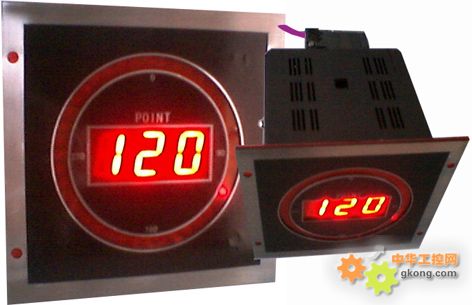

产品名称: DDM3A5 PROFIBUS现场总线型转角指示器
型  号: DDM3A5
产品信息:
    用于可编程控制器(简称PLC)、DCS、计算机等控制、采集系统显示角度的数字、模拟光点等特殊显示场合!
1、DDM3A5主要特点:
● Profibus dp现场总线从站;
● 3位0.8”LED数码显示0~360度、40个Φ5mm 红色LED模拟显示角度,数字显示分辨率1度、光点模拟显示 9度/点;
● 000~360数字显示和发光二极管光点模拟显示;
● 光点与数字同步显示和不同步的特殊显示方式;
● 小数点位置可编程控制;
● 采用RS-485通讯,最多可连接125块数码显示表;
● 24V供电,电源极性保护、通讯网络相互隔离;
● 显示值与Profibus 网络传输数据完全一致,精确,无误差、无零漂、无需计量。
2、装置概述及参数
   多功能数码显示表是以单片机+ASIC技术为核心,通过面板上的三位数码管显示角度数据。通过40个Φ5mm 红色LED模拟显示角度,此表的开孔尺寸为121mm(宽)×121mm(高),此表的几何尺寸见下图所示。
    数码显示表的背后接线端子位置和端子号及对应功能见下图和下表。
3、DDM3A5数码显示表的主要参数如下:
工作电源:DC 22~25V未隔离;
功率消耗: 最大24V/0.05A;
显示规格:字高0.8"(20mm)×3、Φ5mm 红色超高亮LED计40个,面板为1.5mm厚的不锈钢; 适用范围:所有支持Profibus dp网络的PLC、计算机系统;
传送距离:<1200M;
接口信号:RS-485;
小数点显示方式:可编程浮点显示和定点设定方式;
连接最大数目: 最多125块;
通讯速率:9600bps~6Mbps自适应;
刷新速度:>100mS;
参数设置模式:通讯速率选择、站地址设置;
工作温度范围:-20℃~40℃;
工作湿度范围:10-90%相对湿度;
外形尺寸:宽121×高121×深124.5mm;
重量:0.55Kg。
