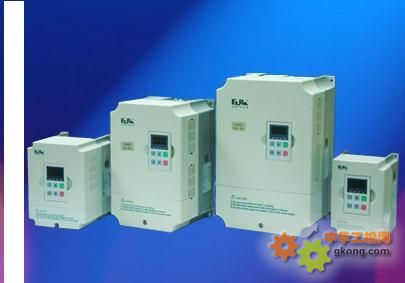

F1000-G通用系列变频器
产品概述
  采用国际先进的电机驱动专用芯片,应用空间电压矢量控制方法。强化电磁兼容设计,完全自动化贴片工艺,保证了产品的可靠性与稳定性。它具有电压利用率高,功率因数高、动态性能好、精度高、噪音低、转矩大等优点。另外还设有编码调速、线速度显示等功能,驾驭更自如。可广泛应用于纺织、印染、食品、制药、机械电子等领域的电机调速及其系统改造和更新。
产品特性
  ●   采用16位微处理器,空间电压矢量控制与随机PWM控制相结合
  ●   转矩提升
  ●   输出频率0.50-400.0Hz,分辨率最高达0.01Hz
  ●   低噪音
  ●   随机载波
  ●   键盘和端子点动
  ●   可以任意设定对应频率的电压输出
  ●   端子三段速、二进制编码的七段速和可以设定的最多七段自动循环运行
  ●   直流制动和失速调节功能
  ●   标准的Modbus接口
  ●   可编程多功能输出端口
技术参数
  项    目 内        容
输  入 额定电压范围 三相380V±15%;单相220V±15%
 额定频率 50/60Hz
输  出 额定电压范围 三相0~380V;三相0~220V
 频率范围 0.50~400.0Hz
V/F控制 控制方式 空间电压矢量+随机PWM
 频率分辨率 最高0.01Hz,允许可调
 转矩提升 转矩提升(V/F)曲线,可在1~16范围内任意设定;也可以自定义转矩提升曲线
 失速防止 限电流输出,阈值电流可调
 过载能力 150%额定电流,一分钟
操作功能 频率设定 电位器或外部模拟信号(0~5V,0~10V,0~20mA);键盘(端子)▲/▼键、端子控制设定、Modbus上位机控制
 起/停控制 无源触点控制、键盘控制或modbus上位机控制
 频率变化率 0.1~3000S(频率变化一定量所需的时间)
保护功能 输入缺相、输入欠压、直流过压、过电流、过载、电流失速、过热、外部干扰等
显    示 LED数码管显示当前输出频率、当前转速(rpm)、当前输出电流、当前输出电压、当前线速度、故障类型以及系统参数、操作参数;LED灯指示变频器当前的工作状态
环境条件 设备场所 无强烈腐蚀性气体和粉尘
 环境温度 -10℃~+50℃
 环境湿度 90%以下(无水珠凝结现象)
 振动强度 0.5g(加速度)以下
 海拔高度 1000米以下
适配电机 0.4~400KW
