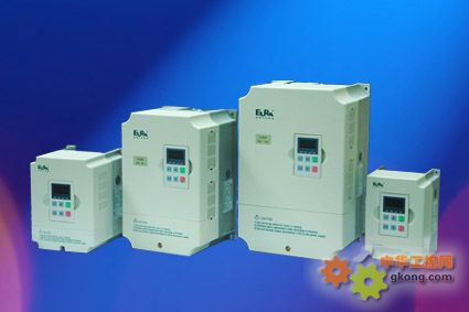

产品名称: 欧瑞F2000-P0550T3风机水泵变频器
型  号: F2000-P0550T3
F2000-P风机水泵专用系列变频器
西安永阳电气有限公司   联系人:袁先生   电话:13759958715 029-87951720  029-87951721
F2000-P风机水泵专用系列变频器
产品概述
  风机水泵类专用变频器是在通用变频器功能基础上,针对该系列电机负载情况全新设计的专用变频器
。具有丰富的时段控制以及PID调节功能。拖动方式有单泵模式、一拖二固定模式、一拖二轮换模式、一
拖多固定模式、一拖多轮换模式,更贴近风机水泵类负载的工控应用领域。
产品特性
   单泵模式:变频器拖动一台泵进行PID调节
   一拖n(2≤n≤8)固定模式:变频器控制n台泵,第一台泵由变频器进行PI调节,称之为变频泵;
其它泵由工频电源控制,称之为工频泵,由变频器控制投入或切掉工频泵
   一拖n(2≤n≤4)轮换模式:变频器控制n台泵实现定时轮换功能,在轮换时间到后,变频泵和工
频泵轮换,工频泵做变频泵用,变频泵做工频泵用
   一拖n(2≤n≤4)变频循环模式:变频器根据PID反馈压力循环投切水泵,先投先切
   PID调节、点动调速、模拟量调速、数字设定调速、Modbus上位机调速等多种调速方式
   时段控制起停功能:用户最多可设置6个时钟控制段,根据需求设置任意时间段控制运行
   时段段速控制:最多可设置6个时段段速控制
   两线式、三线式控制:端子控制方式更加灵活
   其它功能:直流制动、增强的显示功能(在停机状态下,PID调节时,可以通过切换方式键来显示
设定压力,和当前传感器输入量,时钟开启后,可以进行实时显示当前时间)、夏时制功能
技术参数
  项    目 内        容
输  入 电压范围 三相380V±15%
频率范围 50/60Hz
输  出 电压范围 三相0380V
频率范围 0.0060.0Hz(频率分辨率0.01Hz
控制方式 载波频率 160010000Hz;随机载频
输入频率分辨率 数字设定:0.01Hz;模拟量设定:上限频率×0.1
控制方式 V/F控制
过载能力 120%额定电流60S150%额定电流10S
转矩提升 手动转矩提升0.1%30.0%V/F
V/F曲线 三种方式:直线型、平方型、自定义曲线
直流制动 直流制动频率:1.05.0 Hz,制动时间:0.010.0S
自动电压调整(AVR) 当电网电压变化时,能自动保持输出电压恒定
操作功能 频率设定 电位器或外部模拟信号;键盘(端子)键、外部控制逻辑及自循环设定;
Modbus上位机设定
/停控制 无源触点控制、键盘控制、Modbus上位机控制
运行命令通道 控制面板给定、控制端子给定、Modbus上位机给定
主频率源 数字给定、模拟电压给定、模拟电流给定、Modbus上位机给定、PID调节、段速调节等
辅助频率源 数字给定、模拟电压给定、模拟电流给定、PID调节、段速调节等
保护功能 输入缺相,输入欠压,过压,过流,变频器过载,电机过载,过热,电流检测故障,外部设备
故障,外部干扰,缺水保护、压力保护、断线保护
显    示 LED数码管显示当前输出频率、当前时间、当前流量、输出电流、当前输出电压、故障类型以及
功能码参数、操作参数;四个LED指示灯指示变频器当前的工作状态
环境条件 设备场所 室内,不受阳光直晒,无尘埃、腐蚀性气体、可燃性气体、油雾、水蒸汽、滴水或盐
份等
环境温度 -10℃+50℃
环境湿度 90%以下(无水珠凝结现象)
振动强度 0.5g(加速度)以下
海拔高度 1000米以下
适配电机 0.75450KW
产品一览表
 (B表示塑壳 、C表示金属壁挂式、D表示金属柜式)
型       号 额定输入电压(V) 额定输出电流(A) 结构代号 适配电机(KW) 备注
F2000-P0007T3B 380(三相) 2.0 B2 0.75 塑壳壁挂
F2000-P0015T3B 380(三相) 4.0 B2 1.5
F2000-P0022T3B 380(三相) 6.5 B2 2.2
F2000-P0037T3B 380(三相) 8.0 B4 3.7
F2000-P0040T3B 380(三相) 9.0 B4 4.0
F2000-P0055T3B 380(三相) 12 B5 5.5
F2000-P0075T3B 380(三相) 17 B5 7.5
F2000-P0110T3C 380(三相) 23 C1 11 金属壁挂
F2000-P0150T3C 380(三相) 32 C1 15
F2000-P0185T3C 380(三相) 38 C2 18.5
F2000-P0220T3C 380(三相) 44 C3 22
F2000-P0300T3C 380(三相) 60 C3 30
F2000-P0370T3C 380(三相) 75 C3 37
F2000-P0450T3C 380(三相) 90 C5 45
F2000-P0550T3C 380(三相) 110 C5 55
F2000-P0750T3C 380(三相) 150 C5 75
F2000-P0900T3C 380(三相) 180 C6 90
F2000-P1100T3C 380(三相) 220 C7 110
F2000-P1320T3C 380(三相) 265 C8 132
F2000-P1600T3C 380(三相) 320 C8 160
F2000-P1800T3C 380(三相) 360 C9 180
F2000-P2000T3C 380(三相) 400 CA 200
F2000-P2200T3C 380(三相) 440 CA 220
F2000-P2500T3C 380(三相) 480 CB 250
F2000-P2800T3C 380(三相) 520 CB 280
F2000-P3150T3C 380(三相) 550 CB 315
F2000-P1100T3D 380(三相) 220 D0 110 金属柜机
F2000-P1320T3D 380(三相) 265 D1 132
F2000-P1600T3D 380(三相) 320 D1 160
F2000-P1800T3D 380(三相) 360 D1 180
F2000-P2000T3D 380(三相) 400 D2 200
F2000-P2200T3D 380(三相) 440 D2 220
F2000-P2500T3D 380(三相) 480 D2 250
F2000-P2800T3D 380(三相) 520 D3 280
F2000-P3150T3D 380(三相) 550 D3 315
F2000-P3550T3D 380(三相) 595 D3 355
F2000-P4000T3D 380(三相) 650 D3 400
F2000-P4500T3D 380(三相) 760 D4 450
