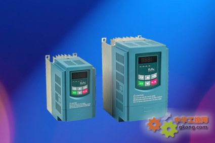

产品名称: 惠丰E1000-0007T3通用变频器
型  号: E1000-0007T3
西安永阳电气有限公司    袁先生       电话:13759958715     029-87951720  029-87951721
E1000通用系列变频器
产品概述
  E1000系列变频器融合了欧瑞传动最新科技,采用模块化设计,操作方便,丰富系统功能,可内置EMI
滤波器,强化电磁兼容设计,结构紧凑,外形新颖,生产上完全自动化贴片工艺,保证了产品的可靠性与
稳定性。应用行业比较广泛,如胶印机、牵引设备、印刷、纺织、造纸、研磨试验设备等。
  E2000系列变频器是本公司研制的新一代矢量控制型变频器,采用先进的矢量控制核心,丰富的系统
功能,具有电压利用率高,功率因数高、动态响应速度快、精度高、噪音低等优点,可以满足客户更高的
需求。
产品特性
  ●  优化空间电压矢量调制方式,控制更加精准
  ●  优化磁通控制,使低频输出力矩进一步提高
  ●  输出频率0.50650.0Hz,分辨率达到0.01Hz
  ●  可设定的V/F曲线与自定义曲线
  ●  超低噪音,载波频率可以在3K12K可调整
  ●  控制保护及时可靠,系统稳定性高
  ●  可选内置滤波器
  ●  可兼容欧洲电平接口标准
  ●  先进的矢量控制技术,使控制更加精准,动态性能更加优异(此特性仅E2000具有)
  ●  转矩自动提升,起动转矩达到150%/0.5Hz,转矩控制精度达到±5%(此特性仅E2000具有)
  ●  输出频率0.50650.0HzV/F),0.50200.0HzSVC),分辨率达到0.01Hz(此特性仅E2000
具有)
主要功能
  ●  可实现多种工控场合的可靠应用
  ●  可内置制动单元
  ●  可内置EMI滤波器
  ●  直线式、平方式及自定义折线式转矩补偿方式,可适应多种负载方式
  ●  点动调速、多段速调速、模拟量调速、上位机调速等多种调速方式
  ●  标准RS485通讯接口,可实现Modbus上位机控制,可控制多台变频器同步运行
  ●  数字量给定、模拟量给定、Modbus给定等多种组合方式调速
  ●  具有NPN型和NPNPNP双极性两种输入方式
  ●  6个数字输入端子,每个端子可分别自定义相应的功能,2个模拟量输入端子,一个作电压输入(
010V),另一个可选择电压信号(05V010V)或电流信号输入(020mA420mA
  ●  1个数字输出端子,1个多功能继电器输出端子,2个模拟量输出端子
  ●  具有预设频率闪烁显示功能,尤其在模拟量调速时,运行前可方便的设定运行频率
  ●  电流失速防止
  ●  起动前、停机过程直流制动
  ●  实时电流电压检测,当电网电压变化时,能自动保证输出电压稳定
  ●  可自定义输出频率的对应电压
  ●  变频器过载和电机过载
技术参数
  项    目 内        容
输  入 额定电压范围 三相380V±15%;单相220V±15%
额定频率 50/60Hz
输  出 额定电压范围 三相0380V;三相0220V
频率范围 0.00650.0Hz
控制方式 载波频率 300012000Hz;随机载波
输入频率分辨率 数字设定:0.01Hz,模拟设定:上限频率×0.1%
控制方式 E1000VVVF控制;E2000VVVF控制/无速度传感器矢量控制(SVC
过载能力 150%额定电流60
转矩提升 手动转矩提升0.1%30.0%VVVF),0.5Hz/150%SVC
V/F曲线 三种方式:直线型、平方型、自定义V/F曲线
直流制动 直流制动频率:1.05.0 Hz,制动时间:0.010.0S
点动控制 点动频率范围:下限频率~上限频率;点动加减速时间:0.13000.0S
自动循环、多段速运行 通过自动循环或控制端子实现最多15段速运行
内置PID 可方便实现过程闭环控制系统
操作功能 频率设定 电位器或外部模拟信号;键盘(端子)键、外部控制逻辑及自循环设定;
Modbus上位机设定
/停控制 无源触点控制、键盘控制、Modbus上位机控制
运行命令通道 控制面板给定、控制端子给定、Modbus上位机给定
主频率源 数字给定、模拟电压给定、模拟电流给定、Modbus上位机给定、PID调节、段速调节等
辅助频率源 数字给定、模拟电压给定、模拟电流给定、PID调节、段速调节等
选配件 内置EMI滤波器、内置制动单元、Modbus通讯、带电位器本地控制面板、远控面板
保护功能 输入缺相、输入欠压,直流过压,过电流,过载,电流失速,过热,外部干扰等
显    示 LED数码管显示当前输出频率、当前转速(rpm)、当前输出电流、当前输出电压、当前线速度
、故障类型以及系统参数、操作参数;LED灯指示变频器当前的工作状态
环境条件 设备场所 室内,不受阳光直晒,无尘埃、腐蚀性气体、可燃性气体、油雾、水蒸汽、滴水或盐
份等
环境温度 -10℃+50℃
环境湿度 90%以下(无水珠凝结现象)
振动强度 0.5g(加速度)以下
海拔高度 1000米以下
适配电机 0.215 KW
产品一览表
型       号 适配电机(kW) 额定输出电流(A) 导线截面积(mm2) 结构代号 冷却方式 备注
E1000/E2000-0002S2 0.2 1.5 1.0 E1 自冷 单相
E1000/E2000-0004S2 0.4 2.5 1.5 E1 风冷
E1000/E2000-0007S2 0.75 4.5 2.5 E1 风冷
E1000/E2000-0015S2 1.5 7.0 2.5 E2 风冷
E1000/E2000-0022S2 2.2 10 4.0 E3 风冷
E1000/E2000-0007T3 0.75 2.0 1.5 E2 风冷 三相
E1000/E2000-0015T3 1.5 4.0 2.5 E2 风冷
E1000/E2000-0022T3 2.2 6.5 2.5 E2 风冷
E1000/E2000-0037T3 3.7 8.0 2.5 E4 风冷
E1000/E2000-0040T3 4.0 9.0 2.5 E4 风冷
E1000/E2000-0055T3 5.5 12 4.0 E5 风冷
E1000/E2000-0075T3 7.5 17 4.0 E5 风冷
E1000/E2000-0110T3 11 23 6.0 E6 风冷
E1000/E2000-0150T3 15 32 10 E6 风冷
