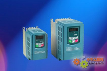

产品概述
  E1000系列变频器融合了欧瑞传动最新科技,采用模块化设计,操作方便,丰富系统功能,可内置EMI滤波器,强化电磁兼容设计,结构紧凑,外形新颖,生产上完全自动化贴片工艺,保证了产品的可靠性与稳定性。应用行业比较广泛,如胶印机、牵引设备、印刷、纺织、造纸、研磨试验设备等。
产品特性
  ●  优化空间电压矢量调制方式,控制更加精准
  ●  优化磁通控制,使低频输出力矩进一步提高
  ●  输出频率0.50~650.0Hz,分辨率达到0.01Hz
  ●  可设定的V/F曲线与自定义曲线
  ●  超低噪音,载波频率可以在3K~12K可调整
  ●  控制保护及时可靠,系统稳定性高
  ●  可选内置滤波器
  ●  可兼容欧洲电平接口标准
主要功能
  ●  可实现多种工控场合的可靠应用
  ●  可内置制动单元
  ●  可内置EMI滤波器
  ●  直线式、平方式及自定义折线式转矩补偿方式,可适应多种负载方式
  ●  点动调速、多段速调速、模拟量调速、上位机调速等多种调速方式
  ●  标准RS485通讯接口,可实现Modbus上位机控制,可控制多台变频器同步运行
  ●  数字量给定、模拟量给定、Modbus给定等多种组合方式调速
  ●  具有NPN型和NPN、PNP双极性两种输入方式
  ●  6个数字输入端子,每个端子可分别自定义相应的功能,2个模拟量输入端子,一个作电压输入(0~10V),另一个可选择电压信号(0~5V或0~10V)或电流信号输入(0~20mA、4~20mA)
  ●  1个数字输出端子,1个多功能继电器输出端子,2个模拟量输出端子,一个可选择电压信号(0~5V或0~10V)或电流信号输出(0~20mA),另一个作电流输出(0~20mA或4~20mA)
  ●  具有预设频率闪烁显示功能,尤其在模拟量调速时,运行前可方便的设定运行频率
  ●  电流失速防止
  ●  起动前、停机过程直流制动
  ●  实时电流电压检测,当电网电压变化时,能自动保证输出电压稳定
  ●  可自定义输出频率的对应电压
  ●  变频器过载和电机过载
技术参数
  项目 内容
输入   额定电压范围 三相380V±15%;单相220V±15%
 额定频率 50/60Hz
输出   额定电压范围 三相0~380V;三相0~220V
 频率范围 0.00~650.0Hz
控制方式 载波频率 2000~10000Hz;固定载波和随机载波可选择(F159)
 输入频率分辨率 数字设定:0.01Hz,模拟设定:上限频率×0.1%
 控制方式 V/F控制
 过载能力 150%额定电流60秒
 转矩提升 手动转矩提升0.1%~30.0%、自动转矩提升
 V/F曲线 三种方式:直线型、平方型、自定义V/F曲线型
 直流制动 直流制动频率:1.0~5.0 Hz,制动时间:0.0~10.0秒
 点动控制 点动频率范围:下限频率~上限频率;点动加减速时间:0.1~3000.0秒
 自动循环、多段速运行 通过自动循环或控制端子实现最多15段速运行
 内置PID 可方便实现过程闭环控制系统
操作功能 频率设定 电位器或外部模拟信号(0~5V,0~10V,0~20mA);控制面板(端子)▲/▼键、外部控制逻辑及自循环设定
 起/停控制 端子控制、控制面板控制、通讯控制
 运行命令通道 三种通道:控制面板给定、控制端子给定、串行通讯口给定
 主频率源 主频率源:数字给定、模拟电压给定、模拟电流给定、串行口给定等
 辅助频率源 5种辅助频率。可灵活实现辅助频率微调、频率合成等
选配件 内置EMI滤波器、内置制动单元、Modbus通讯、远控面板
保护功能 输入缺相,输入欠电压,直流过电压,过电流,过载,电流失速,过热,外部干扰等
显    示 LED数码管显示当前输出频率、当前转速(rpm)、当前输出电流、当前输出电压、当前线速度、故障类型以及系统参数、操作参数;LED灯指示变频器当前的工作状态
环境条件 设备场所 室内,不受阳光直晒,无尘埃、腐蚀性气体、可燃性气体、油雾、水蒸汽、滴水或盐份等
 环境温度 -10℃~+50℃
 环境湿度 90%以下(无水珠凝结现象)
 振动强度 0.5g(加速度)以下
 海拔高度 1000米以下(海拔超过1000米需降额使用)
适配电机 0.2~630KW
