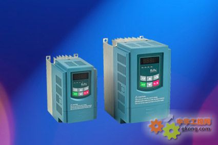

产品名称: HF E1000-0015S2B变频器
型  号: E1000-0015S2B
E1000通用系列变频器
产品概述
  E1000系列变频器融合了欧瑞传动最新科技,采用模块化设计,操作方便,丰富系统功能,可内置EMI滤波器,强化电磁兼容设计,结构紧凑,外形新颖,生产上完全自动化贴片工艺,保证了产品的可靠性与稳定性。应用行业比较广泛,如胶印机、牵引设备、印刷、纺织、造纸、研磨试验设备等。
