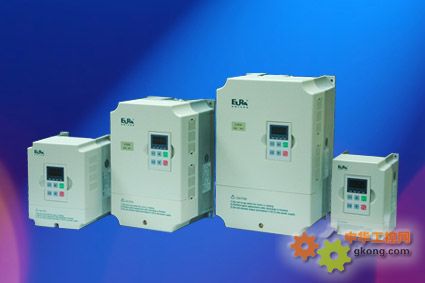

F1000-G通用系列变频器
产品概述
  采用国际先进的电机驱动专用芯片,应用空间电压矢量控制方法。强化电磁兼容设计,完全自动化贴片工艺,保证了产品的可靠性与稳定性。它具有电压利用率高,功率因数高、动态性能好、精度高、噪音低、转矩大等优点。另外还设有编码调速、线速度显示等功能,驾驭更自如。可广泛应用于纺织、印染、食品、制药、机械电子等领域的电机调速及其系统改造和更新。
产品特性
  ●   采用16位微处理器,空间电压矢量控制与随机PWM控制相结合
  ●   转矩提升
  ●   输出频率0.50-400.0Hz,分辨率最高达0.01Hz
  ●   低噪音
  ●   随机载波
  ●   键盘和端子点动
  ●   可以任意设定对应频率的电压输出
  ●   端子三段速、二进制编码的七段速和可以设定的最多七段自动循环运行
  ●   直流制动和失速调节功能
  ●   标准的Modbus接口
  ●   可编程多功能输出端口
