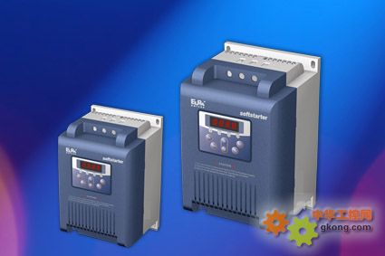

HFR1000系列通用软起动器
产品概述:
HFR系列电机软启动器是惠丰公司针对市场的需求开发的产品,采用智能化数字式控制,以单片机为智能中心,可控硅为执行元件对电动机进行全自动控制。使电机在任何工况下均能平滑起动;保护拖动系统,减少起动电流对电网的冲击,保证电动机可靠的起动。平滑减速停车,消除拖动系统的反馈性冲击,提高系统的可靠性。该软起动器,兼容了所有起动设备的各种功能,是传统星三角起动,自耦减压起动等最理想的更新换代产品。
性能介绍:
1、低电动机起动电流,减少配电容量,避免增加容量投资。
2、减少起动应力,延长电动机及相关设备的使用寿命。
3、起动参数可以根据负载要求调整,以达到最佳起动效果。
4、多种起动模式及保护功能,易于改善工艺、保护设备。
5、操作键盘或外控端子、计算机操作可选,控制方便。
6、全数字开放式用户操作键盘,操作、设置灵活方便。
7、高度集成的16位微处理器控制系统,性能可靠。
8、大电流高耐压SCR模块,过载能力强。
9、可以用于频繁起、停场合。
符合标准:
GB14048.61998:交流电动机半导体控制器和起动器。(中国国家强制性产品3C认证)
GB88981997:(通过CCEE中国电工认证委员会长城安全认证)
ISO9001:国际质量体系认证。
GB379789 :电控设备第二部分――装有电子器件的电控设备。
IEC61000:电磁兼容、试验和测量技术。
IEC65:电网电源供电的家用和类似一般用途的电子及相关设备的安全。
--- 产品一览表 ---
规格型号 (高) (宽)
HFR1015 ( 15KW 250 153
HFR1022 ( 22KW 250 153
HFR1030 ( 30KW 250 153
HFR1037 ( 37KW 250 153
HFR1045 ( 45KW 250 153
HFR1055 ( 55KW 250 153
HFR1075 ( 75KW 250 153
HFR1090 ( 90KW 510 260
HFR1110 ( 110KW 510 260
HFR1132 ( 132KW 510 260
HFR1160 ( 160KW 510 260
HFR1200 ( 200KW 510 260
HFR1220 ( 220KW 590 360
HFR1250 ( 250KW 590 360
HFR1280 ( 280KW 590 360
HFR1315 ( 315KW 590 360
HFR135( 355KW 590 360
HFR1000系列软起动器技术规范 ---
控制电源AC 380V±20%50Hz
三相电源AC 380V±20%50Hz
标称电流30A630A,共16种额定值
电机功率15315KW(额定电压380V)
适用电机一般鼠笼型异步电机
起动方式突跳软起动; 限流起动(1Ie4Ie);电压斜坡起动(1600秒可调)
停车方式自由停车;软停车(1600秒可调)
继电器输出延时运行输出;故障输出;全压输出(旁路)[触点:5A250V AC]
起动频度可作频繁或不频繁起动;
建议每小时不超过10
保护功能输入缺相、过载、过流、过热等
防护等级IP20
冷却方式自然冷却
安装方式壁挂式
环境条件环境温度:-10~+50
相对湿度:95%20℃±5
无易燃、易爆、腐蚀性气体,无导电尘埃
室内安装,通风良好
振动小于0.5G
海拔超过2000米,应相应降容使用
