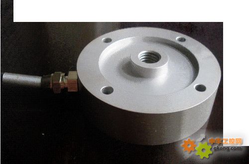

产品名称: 轮辐式称重传感器
型  号: YJ
品  牌: 永阳
西安永阳电气有限公司
联 系 人: 袁先生
联系方式: 13759958715
           029-87951720
           029-87951721
   YJ-Y轮辐式压力传感器 具有低外形、精度高、抗侧向力和抗偏心载荷能力强、密封性能好等特点广泛应用于工业系统中.电子秤、料仓秤、轨道衡等各种称重和力的测量
技术特点:
  高精度、低漂移
  抗偏载能力强
●  量程宽,密封可靠
技术参数
可选择内置式变送器,标准信号010mA420mA05V输出
技术参数: 量程 100KK200KG300KG500KG1T2T3T ,5T 10T ,20T ,50T等各种规格(可根据客户要求定制)
灵敏度 2 mv±0.1 mv /V               非线性 ±0.03%F·S
滞后误差 ±0.03%F·S                重复性误差 ±0.02%F·S
零点温度影响 ±0.02%F·S/10℃       输出温度影响 005F·S/10
蠕变 005F·S/30min              输入阻抗 385±10Ω
输出阻抗 350±5Ω                   绝缘电阻 ≥5000 MΩ
供桥电压 10V                        工作温度范围 -20 -- +70℃
允许过负荷 120%F·S
