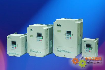

F1000-G通用系列变频器
产品概述
  采用国际先进的电机驱动专用芯片,应用空间电压矢量控制方法。强化电磁兼容设计,完全自动化贴片工
艺,保证了产品的可靠性与稳定性。它具有电压利用率高,功率因数高、动态性能好、精度高、噪音低、转矩
大等优点。另外还设有编码调速、线速度显示等功能,驾驭更自如。可广泛应用于纺织、印染、食品、制药、
机械电子等领域的电机调速及其系统改造和更新。
