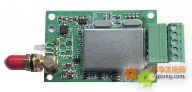

产品名称: JZ893小功率无线数传模块
型  号: JZ893
品  牌: 技卓
产品简介:
1.       发射功率
发射功率1W(30dB),高接收灵敏度-123dbm(其他功率可以定制)。
2.       低功耗
电源电压DC5V,接收电流<45mA,发射电流<700mA,最小休眠时电流< 1mA。
3.       电源管理方式
电台提供三种休眠工作方式,硬件唤醒,串口唤醒、空中唤醒。
4.       国家计量频点。
载频频率490MHz。
5.       高抗干扰能力和低误码率
基于GFSK的调制方式,采用高效通信协议,在信道误码率为10-2时,可得到实际误码率10-5~10-6
6.       传输距离远
发射功率1W(30dB),在视距情况下,天线高度>3米,可靠传输距离(BER=10 /1200bps)>4000m,(BER=10 /9600bps)>2500m。
7.       透明的数据传输。
提供透明的数据接口,能适应任何标准或非标准的用户协议。自动过滤掉空中产生的噪音信号及假数据(所发即所收)。
8.       多信道,多速率
JZ893型模块标准配置提供8个信道,满足用户多种通信组合方式的需求。JZ893型模块可提供1200bps、2400bps、4800bps、9600bps、19200bps、38400bps多种通信波特率,并且无线传输速率与接口波特率成正比,以满足客户设备对多种波特率的需要。
9.       高速无线通讯和大的数据缓冲区
空中速率大于串口速率时可连续传输无限大的数据,空中速率小于或等于串口速率时,一帧可传输512字节的数据。
10.   智能数据控制,用户无需编制多余的程序
即使是半双工通信,用户也无需编制多余的程序,只要从接口收/发数据即可,其它如空中收/发转换,网络连接,控制等操作,模块能够自动完成。
11.   高可靠性,体积小、重量轻
采用高性能单片处理器,外围电路少,可靠性高,故障率低;小体积58 mm*38mm*10 mm。
12.   看门狗实时监控
看门狗监控内部功能,改变了传统产品的组织结构,提高了产品的可靠性。
13.   天线的配置
有多种天线配置方案,可根据用户的现场配套不同的天线,以达到最佳的效果。
