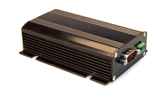

产品名称: JZ868中功率无线数传电台
型  号: JZ868
品  牌: 深圳技卓
JZ868中功率无线数传电台
最大特点:
功率5W,传输距离远。
16信道,含460MHZ频段。
成品适合外接使用。
主要应用:
无线抄表,油田水利,云台控制,工业设备数据采集。
主要性能:
◆ 视距可靠传输距离达20km以上(BER=10-3@1200bps);
◆ 载频 428~470 MHz, 也可订制315M/868M/915M等其他载频;
◆ 提供16个信道,如果用户需要,可扩展到32信道;
◆ 接口速率:JZ878A:1200-4800bps,JZ878B:1200-38400bps;
◆ 信道速率:JZ878A:1200-4800bps,JZ878B:1200-38400bps;
◆ 接口方式:TTL/RS232/485由用户选择,接口格式:8N1/8E1/8o1
◆ 收发一体,半双工,收发转换时间短;
◆ 数据透明传输,数据收发转换自动完成,只要向接口收/发数据即可,可传输较长的数据帧;
◆ 自动过滤掉空中产生的假数据,长期使用可靠性好,故障率极低;
◆功耗:功率5w,接收电流<45mA,发射电流<1.5A;
◆供电:9-15V 直流,典型值:13.8V;
◆ 温度:-20℃~+75℃;
◆体积:109mm×79mm×30mm (不含天线座及数据接口);
使用接口:
JZ878提供RS232、RS485、 TTL接口方式之一,用户选购时需根据自己的需要指定接口方式。JZ878常用参数主要有:串口波特率与校验,空中波特率,信道与频率。这些参数均可通过我公司设置软件进行设置。用户在使用过程中也可根据我公司协议动态更改这些参数。空中速率大于串口速率时,一帧可传无限大数据,空中速率小于或等于串口速率时,一帧最多可传255字节。用户使用时请根据需要配置波特率。
两台JZ878正常通讯前提:
1.两电台信道(即频率)一致
2.两电台空中波特率一致
3.两电台串口波特率及校验与所接设备或电脑一致
JZ878接脚定义:
按此在新窗口浏览图片
常配天线:
按此在新窗口浏览图片
标配天线:鞭状天线。
应用领域:
水电气三表、污水处理、油田监测、门禁考勤、云台控制、楼宇控制、货场物流、防盗报警、智能仪器仪表。
