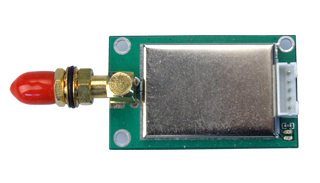

产品名称: JZ863微功率无线数传模块
型  号: JZ863
品  牌: 深圳技卓
最大特点:
裸板体积小,方便内嵌使用;全面屏蔽抗干扰性强。
主要应用:
无线抄表,无线排队,体质智能检测,电子衡器,工业 设备数据采集。
主要性能:
◆ 视距可靠传输距离可达500m(BER=10-3@1200bps);采用FSK的调制方式;
◆ 载频 433 MHz, 也可订制315M/868M/915M等其他载频;ISM频段,无需申请频;
◆ 提供8个信道;
◆ 接口速率:1200/2400/4800/9600/19200bps;
◆ 信道速率:1200/2400/4800/9600/19200bps;
◆ 接口方式:TTL/RS232/485由用户选择,接口格式:8N1/8E1/8o1(特殊格式需定置);
◆ 收发一体,半双工, 数据收发转换自动完成,只要向接口收/发数据即可,转换时间短;
◆ 数据透明传输,可传输较长的数据帧;
◆ 可用于点对点,点对多点,多点对点等多种通信组合方式;
◆ 自动过滤掉空中产生的假数据,长期使用可靠性好,故障率极低;
◆ 低功耗及休眠功能:功率100mw,接收电流<11mA,发射电流<100mA,休眠时电流<1uA;
◆ 供电:TTL:DC +2.8V~+3.6或+3.6V~+5.5V,RS232/RS485:DC +4.5V~+5.5V;
◆ 温度:-20℃~+65℃;
◆ 体积:44mm×27mm×8mm (不含天线);
◆ 互通型号:JZ862、JZ863、JZ864、JZ865、JZ866、JZ868;
使用接口:
JZ863提供TTL、RS232、RS485接口方式之一,用户选购时需根据自己的需要指定接口方式。JZ863常用参数主要有:串口波特率与校验,空中波特率,信道与频率。这些参数均可通过我公司设置软件进行设置。用户在使用过程中也可根据我公司协议动态更改这些参数。空中速率大于串口速率时,一帧可传无限大数据,空中速率小于或等于串口速率时,一帧最多可传255字节。空中速率越高时传输距离会越近。用户使用时请根据需要配置波特率。JZ863常规为5V供电。TTL接口的用户可选配3V供电。
两台JZ863正常通讯前提:
1.两模块信道(即频率)一致
2.两模块空中波特率一致
3.两模块串口波特率及校验与所接设备或电脑一致
