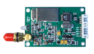

产品名称: JZ865小功率无线数传模块
型  号: JZ865
品  牌: 深圳技卓
最大特点:
小功率,距离较远。裸板方便内嵌使用;
主要应用:
无线抄表,工业设备数据采集,电子衡器。
主要性能:
◆ 视距可靠传输距离可达1500m(BER=10-3@1200bps);采用FSK的调 制方式;
◆ 载频 433 MHz, 也可订制315M/868M/915M等其他载频;ISM频段, 无需申请频;
◆ 提供8个信道;
◆ 接口速率:1200/2400/4800/9600/19200bps;
◆ 信道速率:1200/2400/4800/9600/19200bps;
◆ 收发一体,半双工, 数据收发转换自动完成,只要向接口收/发数据即可,转换时间短;
◆ 可用于点对点,点对多点,多点对点等多种通信组合方式;
◆ 数据透明传输,可传输较长的数据帧;
◆ 自动过滤掉空中产生的假数据,长期使用可靠性好,故障率极低;
◆ 低功耗及休眠功能:接收电流<45mA,发射电流<360mA,休眠时电流<0.1mA;
◆ 供电: TTL/ RS232/RS485:DC +4.5V~+5.5V;
◆ 温度:-20℃~+65℃;
◆ 体积:58mm×38mm×10 mm (含天线座);
◆ 互通型号:JZ862、JZ863、JZ864、JZ865、JZ866、JZ868;
使用接口:
JZ865提供TTL、RS232、RS485接口方式之一,用户选购时需根据自己的需要指定接口方式。JZ865常用参数主要有:串口波特率与校验,空中波特率,信道与频率。这些参数均可通过我公司设置软件进行设置。用户在使用过程中也可根据我公司协议动态更改这些参数。空中速率大于串口速率时,一帧可传无限大数据,空中速率小于或等于串口速率时,一帧最多可传255字节。空中速率越高时传输距离会越近。用户使用时请根据需要配置波特率。JZ865常规为5V供电。
两台JZ865正常通讯前提:
1.两模块信道(即频率)一致
2.两模块空中波特率一致
3.两模块串口波特率及校验与所接设备或电脑一致
常配天线:
按此在新窗口浏览图片
标配:鞭状天线。
应用领域:
水电气三表、智能卡、门禁考勤、无线排队、云台控制、楼宇控制、货场物流、防盗报警、智能仪器仪表、无功补偿、智能教学设备、体质检测智能设备、测量设备、汽车黑匣子、自动控制、家居智能化等领域的数据控制和数据抄录。
