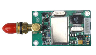

产品名称: JZ871微功率无线数传模块
型  号: JZ871
品  牌: 技卓
最大特点:
裸板体积小,方便内嵌使用。
窄带抗干扰性强。接收灵敏度高。
三种省电模式:硬件唤醒, 串口唤醒, 空中唤醒。
主要应用:
无线抄表,电子衡器,无线排队,体质智能检测,工业设备数据采集,云台控制,无线点菜机。
主要性能:
◆ 视距可靠传输距离可达800m;采用GFSK的调制方式;
◆ 载频 433 MHz, 也可订制315M/868M/915M等其他载频;ISM频段,无需申请频;
◆ 提供16个信道,如果用户需要,可扩展到32信道;
◆ 接口速率:1200/2400/4800/9600/19200bps/38400bps;
◆ 信道速率:1200/2400/4800/9600/19200bps/38400bps;
◆ 接口方式:TTL/RS232/485由用户选择,接口格式:8N1/8E1/8o1(特殊格式需定置);
◆ 收发一体,半双工, 数据收发转换自动完成,只要向接口收/发数据即可,转换时间短;
◆ 可用于点对点,点对多点,多点对点等多种通信组合方式;
◆ 数据透明传输,可传输较长的数据帧;
◆ 自动过滤掉空中产生的假数据,长期使用可靠性好,故障率极低;
◆ 供电要求: TTL:DC +2.8V~+3.6V或+3.6V~+5.5V,RS232/RS485:DC +4.5V~+5.5V;
◆ 低功耗:功率100mw,接收电流<20mA,发射电流<100mA,休眠时电流<1uA;
◆ 三种省电模式:硬件唤醒, 串口唤醒, 空中唤醒;
◆ 温度:-20℃~+65℃;
◆ 体积:44mm×27mm×8 mm(不含天线);
◆ 互通型号:JZ871、JZ872、JZ873、JZ878;
使用接口:
JZ871提供TTL、RS232、RS485接口方式之一,用户选购时需根据自己的需要指定接口方式。JZ871常用参数主要有:串口波特率与校验,空中波特率,信道与频率。这些参数均可通过我公司设置软件进行设置。用户在使用过程中也可根据我公司协议动态更改这些参数。空中速率大于串口速率时,一帧可传无限大数据,空中速率小于或等于串口速率时,一帧最多可传255字节。空中速率越高时传输距离会越近。用户使用时请根据需要配置波特率。JZ871常规为5V供电。
两台JZ871正常通讯前提:
1.两模块信道(即频率)一致
2.两模块空中波特率一致
3.两模块串口波特率及校验与所接设备或电脑一致
JZ871接脚定义:
管脚
电台管脚定义
说明
用户终端
备注
1
VCC
+5±0.5V
+5V
TTL的3V用户需选配
2
GND
电源\终端地
DGND/AGND
3
RXD/RS-485(B)
串行数据接收端
TXD/RS-485(B)
4
TXD/RS-485(A)
串行数据发送端
RXD/RS-485(A)
5
SLE
休眠控制输入端
高电平进入休眠,低电平唤醒
技术参数:
调制方式
GFSK
工作频率
433MHZ
信道数目
16
发射功率
≤100mW
接收灵敏度
-121dBm
发射电流
<100mA
接收电流
<20mA
休眠电流
≤1uA
信道速率
1200/2400/4800/9600/19200/38400Bit/s 用户可设
串口速率
收发转换时间
<10ms
接口数据格式
8E1/8N1/8O1
工作电源
RS232/RS485:5±0.5V,TTL:2.7~3.6V,3.6~5.5V直流
工作温度
-20℃~65℃
工作湿度
10%~90%相对湿度,无冷凝
外形尺寸
44mm×27mm×8mm(不含天线)
互通型号
JZ871/JZ872/JZ873/JZ878
传输距离
800-1200M(视距)
常配天线:
标配天线:鞭状天线。
应用领域:
水电气三表、智能卡、门禁考勤、无线排队、云台控制、楼宇控制、货场物流、防盗报警、智能仪器仪表、无功补偿、智能教学设备、体质检测智能设备、测量设备、汽车黑匣子、自动控制、家居智能化等领域的数据控制和数据抄录。
