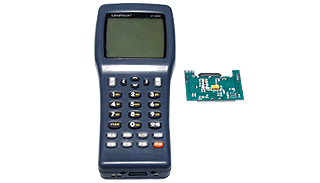

产品名称: JZ866微功率无线数传模块
型  号: JZ866
品  牌: 深圳技卓
最大特点:
专用于兰德2680/2600手抄器,内嵌使用。
主要应用:
无线抄表,电力无功补偿,电力测控的手持设备。
主要性能:
◆ 内嵌于兰德掌机2680/2600;
◆ 视距可靠传输距离可达300m(BER=10-3@1200bps);采用FSK的调制方式;
◆ 载频 433 MHz, 也可订制315M/868M/915M等其他载频;ISM频段,无需申请频;
◆ 提供8个信道;
◆ 接口速率:1200/2400/4800/9600/19200bps;
◆ 信道速率:1200/2400/4800/9600/19200bps;
◆ 接口方式:TTL接口;
◆ 收发一体,半双工, 数据收发转换自动完成,只要向接口收/发数据即可,转换时间短;
◆ 可用于点对点,点对多点,多点对点等多种通信组合方式;
◆ 数据透明传输,可传输较长的数据帧;
◆ 自动过滤掉空中产生的假数据,长期使用可靠性好,故障率极低;
◆ 低功耗及休眠功能:功率10mw,接收电流<11mA,发射电流<45mA;
◆ 供电:DC +2.8V~+3.6V;
◆ 温度:-20℃~+65℃;
◆ 体积:46mm×32mm×7mm (不含天线);
◆ 互通型号:JZ862、JZ863、JZ864、JZ865、JZ866、JZ868;
使用接口:
JZ866提供TTL接口方式,专用于内嵌兰德2680/2600掌机,用户使用时拆下掌机红外接座,直接插上JZ866即可。JZ866常用参数主要有:串口波特率与校验,空中波特率,信道与频率。这些参数均可通过我公司设置软件进行设置。用户在使用过程中也可根据我公司协议动态更改这些参数。空中速率大于串口速率时,一帧可传无限大数据,空中速率小于或等于串口速率时,一帧最多可传255字节。空中速率越高时传输距离会越近。用户使用时请根据需要配置波特率。JZ866固定为3V供电。
