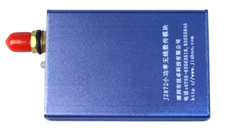

产品名称: JZ872小功率无线数传模块
型  号: JZ872
品  牌: 技卓
最大特点:
全屏蔽,适合外接使用;
窄带抗干扰性强。接收灵敏度高;
三种省电模式:硬件唤醒, 串口唤醒, 空中唤醒;
可选配ID协议,IO调度功能;
主要应用:
无线抄表,云台控制,门禁考勤,无线点菜,电子衡器,工业设备数据采集,各种开关控制。
主要性能:
◆ 视距可靠传输距离可达2000m;采用GFSK的调制方式;
◆ 载频 433 MHz,也可订制315M/868M/915M等其他载频;ISM频段,无需申请频;
◆ 提供16个信道,如果用户需要,可扩展到32信道;
◆ 接口速率:1200/2400/4800/9600/19200bps/38400bps;
◆ 信道速率:1200/2400/4800/9600/19200bps/38400bps;
◆ 接口方式:TTL/RS232/485由用户选择,接口格式:8N1/8E1/8o1(特殊格式需定置);
◆ 数据收发转换自动完成,只要向接口收/发数据即可,转换时间短;
◆ 可用于点对点,点对多点,多点对点等多种通信组合方式;
◆ 数据透明传输,可传输较长的数据帧;
◆ 自动过滤掉空中产生的假数据,长期使用可靠性好,故障率极低;
◆ 功耗:功率500mw,接收电流<45mA,发射电流<360mA,休眠时电流<0.1mA;
◆ 三种省电模式: 硬件唤醒, 串口唤醒, 空中唤醒;
◆ IO调度功能:2个输入开关接口,2个输出开关接口;
◆ 供电:DC +4.5V~+5.5V;
◆ 温度:-20℃~+65℃;
◆ 体积:63mm×43mm×15mm(不含天线座);
◆ 互通型号:JZ872、JZ871、JZ873、JZ878;
使用接口:
JZ872提供TTL、RS232、RS485接口方式之一,用户选购时需根据自己的需要指定接口方式。JZ872常用参数主要有:串口波特率与校验,空中波特率,信道与频率。这些参数均可通过我公司设置软件进行设置。用户在使用过程中也可根据我公司协议动态更改这些参数。空中速率大于串口速率时,一帧可传无限大数据,空中速率小于或等于串口速率时,一帧最多可传255字节。空中速率越高时传输距离会越近。用户使用时请根据需要配置波特率。JZ872常规为5V供电。
