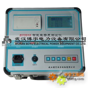

产品名称: 智能盐密度测试仪
型  号: BY2010
价  格:
产品特性:
◆开机系统自我检查,测量系统自动校验,测量范围较大、测量数据准确,量程全自动切换。
◆单键飞梭操作,测量时显示画面中文提示,显示屏具有背光功能可在昏暗环境中使用。
◆通过打印机可直接输出测量数据,同时可存储50组测量数据,并可上传到电脑进行管理。
◆仪器带实时时钟功能,便于对数据有效的管理。
◆可以测量液体的温度,测量范围:0~50℃
◆可以测量液体电导率。
产品参数
测量范围:
盐密:0.0001mg/cm2~9.9999mg/cm2(按X-4.5型绝缘子为准)
测量温度:0℃~50℃
测量电导率:0~100000μs/cm(标准配置1.0电极)
◆基本误差:
测量盐密:分辨率0.0001位
满量程精度±2%
测量温度:分辨率0.1位,精度±0.5℃
测量电导率:分辨率0.1μs/cm
满量程精度±2%
◆电源:AC 220±10%
◆环境温度:0℃~50℃
◆体积:300×280×156mm3
