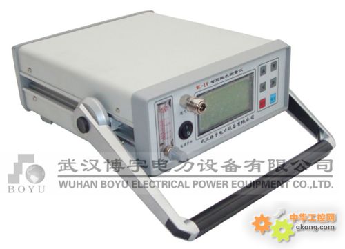

产品名称: 智能微水测量仪|微水仪
型  号: WL-IV
产品简介
  WL-IV型智能微水测量仪是本公司最新开发的现代化、高水平、智能型测量仪器。该仪器无论从测量原理、自动化程度、使用的方便性而言都有着同类仪器无法比拟的先进性,特别是采用了欧洲标准技术,确保数据准确可靠。
产品别名
微水测试仪,SF6气体微水测试仪,气体水份仪,露点仪,气体露点测试仪,水分测定仪。
产品特性
  WL-IV型智能微水测量仪测量范围宽、响应时间快、测量周期短,显示直观,操作简便。该仪器适用的领域非常广泛,空气、氮气、惰性气体以及任何不含腐蚀性介质的气体的湿度测量,尤其适合于SF6气体的湿度测量,电力、石化、冶金、环保、科研院所等部门均可采用,有着极高的性价比。
产品参数
技术特点
1、快速测量:开机后无须预加热,快速达到露点饱和状态。
2、快速省气:测定时耗气仅2L(101.2kPa)左右。
3、自锁接头:采用德国原装进口自锁接头,安全可靠,无漏气。
4、数据存储:采用大容量设计,最多可存储60组测试数据。
5、显示清晰:液晶屏直接显示露点、微水(ppm)、环境温度、环境湿度、时间及日期、电池电量等内容。
6、便携式设计:仪器更轻,携带、使用方便。
7、内置电源:内置可充电电池,一次充足可连续工作8小时。
技术参数
1、测量范围:-80℃  ~  +20℃(露点)
2、测量精度:±2℃ (-80℃  ~  -50℃)
             ±1℃ (-49℃  ~  +20℃)(工作范围)
3、测量时间:≤3分钟/点
4、采样流量:300ml/min±20%
5、显示方式:液晶显示器、全中文界面、带背光
6、电    源:交直两用,充电电池可连续工作8小时
7、检验方式:开机自校功能
8、整机重量:3.5kg
9、整机尺寸:长×宽×高=250mm×300mm×100mm
