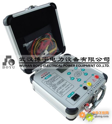

BY2671系列数字兆欧表是武汉博宇电力设备有限公司专业生产的,其具体型号和参数如下:
BY2671F数字兆欧表(1000V)
BY2671数字兆欧表(2500V)
BY2671G数字兆欧表(5000V)
产品简介
      数字兆欧表适用于测量各种绝缘材料的电阻值及变压器、电机、电缆及电器设备等的绝缘电阻,是传统绝缘摇表的替代产品。
产品特性
1、该数字兆欧表由5号干电池供电,量程可自动转换,一目了然的面板操作和LCD显示使得测量十分方便和迅捷。
2、输出功率大、带载能力强,抗干扰能力强。
3、测试阻值量程宽,重量轻,使用方便。
技术参数
1.输出电压等级:
100V,250V,500V,1000V(BY2671F)
500V,1000V,2000V,2500V(BY2671)
2500V,5000V(BY2671G)
2. 测量范围:0~19999MΩ
3. 相对误差:≤±4%±1d
4. 分辨率:0.01 MΩ,0.1 MΩ,1.0 MΩ,10.0 MΩ
5. 电压负载:
1000V/20MΩ(BY2671F)
2500V/20MΩ(BY2671)
5000V/50MΩ(BY2671G)
6. 电压跌落:约10%
7. 短路电流:>1.6mA
8. 电源适用范围,功率损耗
      直流:8×1.5V(AA,R6)电池
      交流:220V/50Hz
      功耗:静态功耗≤160mW;最大功率≤2.5W。
9. 使用条件
      环境温度:0℃~+45℃
      相对湿度:≤85%RH
10.体积与重量
      体积:220mm×200mm×105mm
      重量:<1.4kg
