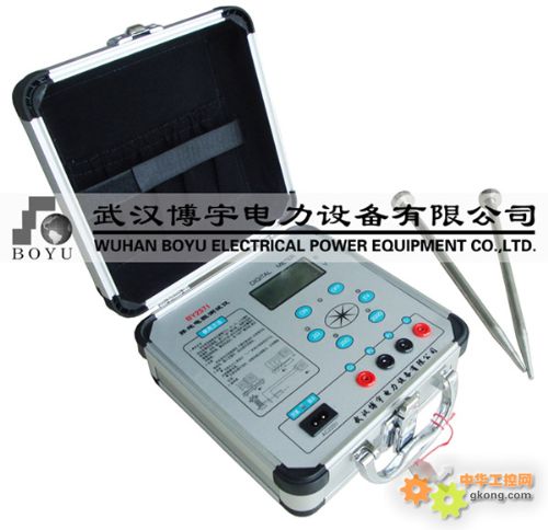

产品名称: 接地电阻测量仪
型  号: DER2571B
价  格:
一、仪器介绍
1、工作原理
接地电阻测量仪摒弃传统的人工手摇发电工作方式,采用先进的中大规模集成电路,应用DC/AC变换技术将三端钮、四端钮测量方式合并为一种机型的新型接地电阻测量仪。
工作原理为由机内DC/AC变换器将直流变为交流的低频恒流,经过辅助接地极C和被测物E组成回路,被测物上产生交流压降,经辅助接地极P送入交流放大器放大,再经过检波送入表头显示。借助倍率开关,可得到三个不同的量限:02Ω,020Ω,0200Ω。
2、使用范围
接地电阻测量仪适用于电力、邮电、铁路、通信、矿山等部门测量各种装置的接地电阻以及测量低电阻的导体电阻值;接地电阻测量仪还可以测量土壤电阻率及地电压。
3、主要特点
· 结构上采用高强度铝合金作为机壳,电路上为防止工频、射频干扰采用锁相环同步跟踪检波方式并配以开关电容滤波器,使仪表有较好的抗干扰能力。
· 采用DC/AC变换技术将直流变为交流的低频恒定电流以便于测量。
· 允许辅助接地电阻在02KΩ(RC),040KΩ(RP)之间变化,不致于影响测量结果。
· 接地电阻测量仪不需人工调节平衡,3(1/2)LCD显示,除测地电阻外,还可测低电阻导体电阻、土壤电阻率以及交流地电压。
· 如若测试回路不通表头显示“1”代表溢出,符合常规测量习惯。
二、技术指标
1、使用条件
环境温度:0℃~+45
相对湿度:≤85%RH
2、测量范围及恒流值(有效值)
电阻:02Ω(10mA),220Ω(10mA)20200Ω(1mA)
电压:AC  020V
3、测量精度及分辨率
精度:00.2Ω≤±3%±2d
0.2Ω~200Ω≤±5%±2d
120V≤±5%±2d
分辨率:0.001Ω、0.01Ω、0.1Ω、0.01V
4、辅助接地电阻及地电压引起的测量误差
·允许辅助接地电阻RCC1C2之间)
02Ω,220Ω  1KΩ
20200Ω       2KΩ
RPP1P2之间)<40KΩ  误差≤±5%
·允许地电压(工频有效值)≤5V 误差≤±5%
5、电源及功耗
最大功率损耗≤2W
直流:8×1.5V(AAR6)电池
交流:220V/50Hz
6.体积与重量
体积:217mm×217mm×133mm
重量:≤1.8kg
