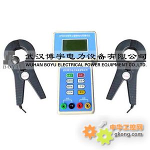

产品名称: BY5600双钳多功能接地电阻测试仪
型  号: BY5600型
价  格:
产品简介
  双钳多功能接地电阻测试仪适用于各种设备及 建筑物的接地装置的接地电阻的测试。还可测量各种条件下的土壤电阻率。该仪表除了具有传统打辅助地极测接地电阻的功能外,还具备了无辅助地极测量的独特功能,改变了测试接地电阻传统的测量原理和手段。无需打辅助地极、无需将接地体与设备隔离,实现了在线测量。本机具有智能化测量功能,能储存和浏览测量结果,显示采用汉字提示。
产品别名
双钳口接地电阻测试仪、双钳接地电阻测试仪、多功能接地电阻测试仪、钳形接地电阻测试仪、接地电阻测试仪、地阻仪
产品特性
1、适合任意接地场所,非接地触式测量和打辅助桩双重测量方式,无多点或单点接地,都可正常测试;
2、可在线测量,用电设备正常使用时,无需将接地体和设备断开。也可测量;
3、抗干扰能力强,自产生高频电流,从而过滤市电中50Hz、100Hz等谐波干扰电流,即使在500KV变电站环境下,也能精确测量;
4、自动显示士壤电阻率,无须繁琐计算;
5、内置大容量存储器,可储存100组测量数据;
6、配置充电器和充电电池,省电设计、超过规定时间自动断电;
7、采用四线法测量,对0.7Ω以下接地电阻,也能准确测量。
产品参数
1. 接地电阻测量范围:0.1Ω~1000Ω 误差:0.1Ω~100Ω ≤±3%+2个字 100Ω~1000Ω ≤±5%+2个字
2. 最小分辨率:0.01Ω
3. 存储容量:100组数据
4. 工作温度:0℃~+50℃
5. 存储温度:0℃~+50℃
6. 电源:4节5号镍氢充电电池
7. 重量:1.0㎏(不含附件)
8. 尺寸:230×120×42㎜
