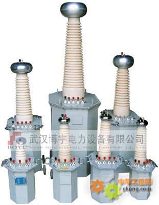

  YD(JZ)系列油浸式试验变压器是根据机电部《试验变压器》标准在原同类产品基础上经过大量改进后而生产的轻型交直流高压试验变压器是在YD(JZ)系列试验变压器的基础上按照国家标准《JB∕T 9641-1999》经过改进后而生产的一种新型产品。本系列产品具有体积小、重量轻、结构紧凑、功能齐全、通用性强和使用方便等特点。特别适用于电力系统、工矿企业、科研部门等对各种高压电气设备、电器元件、绝缘材料进行工频或直流高压下的绝缘强度试验。是高压试验中必不可少的重要设备。
  YD(JZ)系列油浸式试验变压器用于提供高压交直流电源。本系列产品是供输配电设备、绝缘工具、绝缘材料及各种产品检测绝缘强度试验的主要设备。
产品别名
高压试验变压器、电力高压试验变压器、超轻型高压试验变压器、串级式高压试验变压器、交直流高压发生器、高压升压器、高压耐压机、高压耐压仪
产品特性
  产品结构紧凑,通用性强,使用方便,性能稳定,特别方便用户在现场检测各种电器设备的绝缘性能。有交流、交直流、交流串激三种类型。

注:该系列产品中有200V抽头,可二台或三台串级成100kV、150kV、200kV、300kV及更高的高电压。根据用户需要,在高压绕组中可抽出5–15kV的中压抽头,供高压电机作交流耐压试验。
