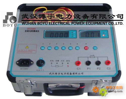

产品名称: BY2580-II直流电阻速测仪(1-3A)
型  号: BY2580-II
    BY2580-II直流电阻速测仪采用先进的开关电源和精密测量技术,专门用于测试变压器、电机、互感器等感性设备的直流电阻,能快速使测试电流达到稳定值,使测量时间大大缩短,是取代单、双臂电桥的理想产品。
    BY2580-II直流电阻速测仪不仅保留了同类产品自动化程度高、测试速度快等优点,还克服了同类产品开路测量易损坏、测试现场需交流220V电源,操作较复杂等缺点。本公司最新研制的交直流两用直流电阻速测仪(3A恒流源)在原I型的基础上进行了重大改进,测试值更稳定,保护电路更完善。是同类产品(指2A的恒流源测试仪)的升级换代产品。
产品特性
1. 测试速度快:本仪器最大输出充电电流可达1A,测量时能有效地补偿大电感设备电流惯性,加速了铁芯饱和,从而缩短了充电时间,提高了测试速度,比传统仪器单、双臂电桥快几百倍。
2. 准确度高:本仪器除了采用先进的四端子测量法外,而且还采用先进的恒流电源技术,使得对感性负载充电电流保持在一个相对的稳定值,抗感能力稳定,抗干扰能力强,进而保证了测量准确度。并且采用国外进口优质元器件,测量结果准确度高,重复性好。
3. 测量范围广:电阻测量范围为1μΩ~2KΩ,量程广。
4. 交直流两用:本仪器内附可充电电池组,交直流供电,便携式设计,使用、携带方便。
技术参数
1、直阻测量范围
   被测直阻值≤200mΩ,测试电流3A
   被测直阻值≤2Ω,   测试电流2A
   被测直阻值≤20Ω,  测试电流0.2A
   被测直阻值≤200Ω, 测试电流20mA
   被测直阻值<20kΩ, 测试电流0.2mA
2、测量精度:0.2级±2个字。
3、最大分辨率:1μΩ。
4、数显:直阻值4位半液晶显示,电流(温度)值3位半液晶显示。
5、充电电源:AC220V±15%;50Hz。
6、整机功耗:≤15W。
7、湿度:15%—85%RH。
8、温度:5℃—50℃。
9、外形尺寸:300mm×250mm×160mm。
10、重量:3kg
