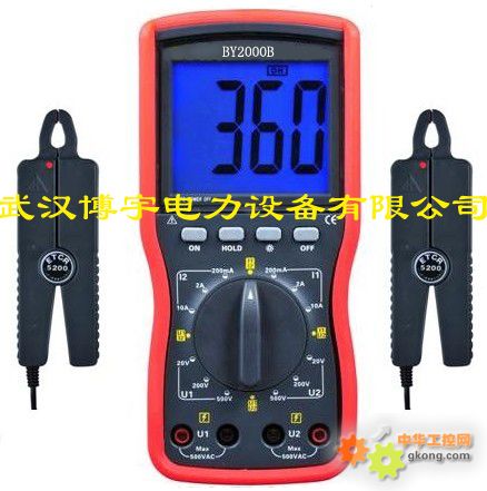

产品名称: 数字双钳相位伏安表
型  号: BY2000B
价  格:
产品简介
BY2000B型数字双钳相位伏安表是理想的手持式相位表、是一种多功能相位表。使用这种相位表,不仅可以测量交流电压,而且它能在不断开被测电路的情况下,测量交流电流,测量两电压之间、两电流之间及电压、电流之间的相位。
主要特点:由于这种相位表具备上述功能,它的用途极为广泛。该相位表可以完成感性电路和容性电路的判别;该相位表可以方便地直接读出差动保护各组CT之间的相位关系;该相位表可以检查变压器的接线组别;该相位表可以测量三相电压的相序;该相位表可以通过相位测量确定有功电度表接线正确与否,使有功表正确投入运转;该相位表可以估断电度表运行的快慢,合理收交电费。这种相位表具有极高的电流分辩率,还可作漏电流表使用。因此,这种相位表是电力部门、工厂和矿山、石油化工、冶金系统进行二次回路检查的理想相位表。
