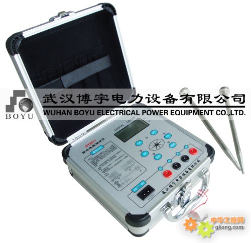

产品名称: BY2571接地电阻测试仪(地阻仪)
型  号: BY2571
价  格:
产品简介
接地电阻测试仪用于电力、通信、防雷、铁塔、机电、广电、建筑、铁路及工矿企业等部门各种装置接地电阻值的测量。同时,还可测量土壤电阻率及电压,是传统接地摇表的替代产品。
产品别名
BY2571数字接地电阻测试仪、数字式接地电阻测试仪、接地电阻、地阻仪、接地表、接地电阻仪、接地电阻测量仪、地桩式接地电阻测试仪、数字式接地电阻表、便携式接地电阻测试仪、接地表、数字接地电阻表、保护接地电阻测试仪。
产品特性
 ◆  结构上采用高强度铝合金作为机壳,电路上为防止工频、射频干扰采用锁相环同步跟踪检波方式并配以开关电容滤波器使仪表有较好的抗干扰能力。
 ◆  采用DC/AC变换技术将直流变为交流的低频恒定电流以便于测量。
 ◆  允许辅助接地电阻在0~1.8KΩ(RC),0~40KΩ(RP)之间变化,不致于影响测量结果。
 ◆  本仪表不需人工调节平衡,3(1/2)位LCD显示,除测地电阻外,还可测低电阻导体电阻、土壤电阻率以及交流地电压。如若测试回路不通表头显示“1”代表溢出,符合常规测量习惯。
