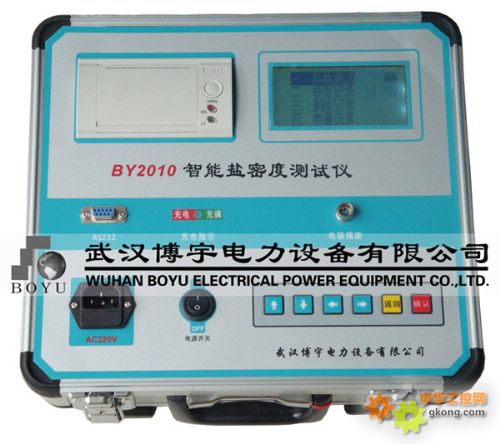

产品名称: 盐密度测试仪
型  号: BY2010
仪器介绍
    BY2010智能电导盐密测试仪,也称为直读式等值盐密度测试仪(盐密仪),专为测试绝缘子等值盐密度而设计。系统内置绝缘子等值盐密度计算公式,读数直观。使用中文菜单,操作简单。仪器自带微型打印机,方便数据保留和对比。大屏幕液晶显示,所有参数和结果一目了然。内置大容量锂电池,方便野外现场测试。
仪器遵照GB/T 16434—1996《高压架空线路和发电厂、变电所环境污区分级及外绝缘选择标准》的规定和要求,适用于高线架空线路、发电厂、变电所等场所的外绝缘设备盐密度测试。
产品特点
1.     直读式,绝缘子表面盐密度直接显示,同时显示电导率,并自动判断污秽等级,不用计算也不要标准。
2.     采用进口标准铂电极,数据稳定可靠。
3.     测量范围大。盐密测量范围为0.0001µg/cm²~ 9.9999mg/cm²。
4.     仪器自带微型打印机,方便现场准确、真实、有效地记录结果。
5.     仪器内置大容量充电电池,并带有电量显示功能。欠压自动关机,方便野外使用。
6.     具有温度自动补偿功能。溶液电导值自动补偿为20℃时的取值,也可以补偿到我们需要的温度和无补偿测试。
7.     测量数据准确,盐密分辨率0.0001位。
8.     具有系统自动校验功能。开机自动校验,提高测量准确度。
9.     采用标准菜单操作。操作简单易学,方便使用。
10.  全量程自动切换。提高了测量各种低盐密度时的准确度。
11.  中文带背光液晶显示。大屏幕中文菜单。
12.  可以同时测量溶液的电导率、温度、等值盐密度等。
