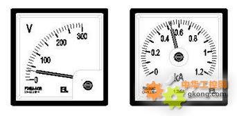

产品名称: 变送输出型交流电流表电压表
型  号:
价  格:
特性:
用于交流电流电压的测量和变送输出。
指示准确度:1.5
输出准确度:0.5
输出量程:DC10mA,20 mA,4~20 mA,load≤450Ω,DC5V,10V,1-5V,load≥5kΩ
环境温度:-25℃+55℃
外壳防护:IP44(加配防护罩,可达IP65;须在订货中说明)。
耐振动:2-100Hz,≤0.7g
耐电压:AC2.5kV,50Hz,1min
功耗:≤2VA
辅助电源:AC:Un±15%(Un:100V,220V,380V)DC:24V±25%
测量范围:同AsF96-AC.
