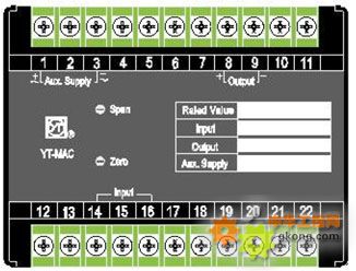

1.使用前应检查仪表接线正确无误,电源及输入信号规格应与铭牌标识相符。
2.仪表前面板有两电位器调节孔(按图示),其中上部为上限满度(span)调整,下部为下限零位(Zero)调整,仪表出厂时已按定货要求调定;但用户如有现场调整要求,亦可自行再调整。
