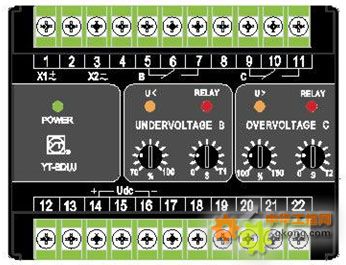

1.  当接通电源后,绿色指示灯亮,表示仪表处于工作状态;
2.  当发生过电压(OVER-VOLTAGE)时,黄色指示灯(U>)亮,表示电压已超过设置点处于过压状态;经过设定时间延迟,红色指示灯(RELAY)亮,表示继电器(C)已发生动作而改变状态;
3.  当发生欠电压(UNDER-VOLTAGE)时,黄色指示灯(U<)亮,表示电压已低于设置点处于欠压状态;经过设定时间延迟,红色指示灯(RELAY)亮,表示继电器(B)已发生动作而改变状态。
