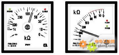

1.  F96/72-ZBKΩ是集指示和检测为一体的直流电网绝缘电阻检测仪
2.  当电网绝缘电阻低于设定值时输出一报警信号
3.  指示准确度:⑩(或按弧长1.5级)
4.  报警准确度:10kΩ±2kΩ;30kΩ±6kΩ;60kΩ±6kΩ;100kΩ±10kΩ
5.  环境温度:-25℃+55℃
6.  外壳防护:IP44(加配防护罩,可达IP56;需在订货中注明)
7.  耐振动:2-100Hz,≤0.7g
8.  耐电压:AC2.5KV,50Hz,1min
9.  电源功耗:≤2VA
10.输出触点容量:AC 250V,1A,DC 28V,1A

1.       在使用前,应首先观察仪表指针在断电情况下是否在标度尺的机械零位(∞位置)上,否则应调整之;当接通电源时,仪表前面板绿色指示灯亮即表示仪表开始工作。
2.       在仪表的背部有一拨动开关,其各档功能如下
a.(自检)档:当拨动开关至此档时,仪表将指示在10 kΩ位置;并稍作延迟后,红色报警指示灯亮,同时输出常开、常闭触点发生转换动作,则表示仪表工作正常。
b. “10 kΩ”档:仪表报警设定值,当被检网络的绝缘电阻值低于此设定值时,将发生报警动作,此时红色报警灯亮,并输出一转换触点信号供延伸报警用。
c. “30 kΩ”至“100 kΩ”档:同b。
3.特殊用途仪表请在型号前半部的数字后加“J”(仅限于240°仪表),如F96-ZBKΩ.
注:本仪表严谨与其他绝缘电阻表在同一网络中同时使用。
