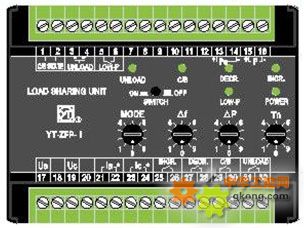

1.  装置面板设有1个电源开关(SWITCH)和6到8个指示灯,分别为电源(POWER)、加速(INCR)、减速(DECR)、分闸(C/B)、负载转移(UNLOAD)、轻载(LOW-P)、逆功(-P,YT-ZFP-2)、起动和停止(START,STOP,YT-ZFP-3),以及4个设定旋钮,分别为调整速度(Tn)、调载精度(△P)、调频精度(△f )、模式选择(MODE)。

对于YT-ZFP-1型,模式选择旋钮的“3”、“4”、“5”、“6”位,分别对应装置的“加速”、“减速”、“负载转移”、“轻载”的自检功能。
对于YT-ZFP- 2型,模式选择旋钮的“3”、“4”、“5”、“6”、“7”位,分别对应装置的“加速”、“减速”、“负载转移”、“轻载”、“逆功率”的自检功能。
对于YT-ZFP-3型,模式选择旋钮的“3”、“4”、“5”、“6”、“8”、“9”位,分别对应装置的“加速”、“减速”、“负载转移”、“轻载”、“启动”、“停机”的自检功能。
注:对于各型产品中无定义模式选择档位均为预留位,暂不使用;如若旋钮置于这些位置时,装置无反应。
4.  测量辅助输出的电压(DC),该电压与发电要有功功率(P)相对应,即测量装置的15#端子与16#端子的电压,其中15#端子为正极,16#端子为负极。
5.  发电机转速的调节可通过“调整速度”设定旋钮进行调节,从0到7对应发电机转速调节速度快;发电机负载的调节精度可通过“调载精度”设定旋钮进行调节,从0到7对应调节精度高;电站频率的调节精度可通过“调频精度”设定旋钮进行调节,从0到7对应调节精度高。
注:“调整速度”、“调载精度”、“调频精度”选择“8”、“9”为预留位,暂使用,如若旋钮置为“8”、“9”时,则等同于“0”位。调节更改“调整速度”、“调载精度”、“调频精度”等所有设定旋钮的设定位置后,需切断本装置的电源,并重新接通本装置的电源,此时更新的设定值方可有效,即本装置在更改参数后需重新上电。
