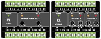

特性
*用于发电机的保护和控制
*测量电流:1A-2A-3A-5Aac
*测量电压: 100V-220V-380V-440Vac
*额定频率:45…65Hz
*设置点参数:
*功率过载:25%…125%xPn
*时间延迟:0.2…20s
*逆功率:-(0%…25%)xPn
*时间延迟:0.3…30s
*接点容量:250V-5A(AC) 28V-5A(DC)
*环境温度:-25℃
…+55℃
*外壳防护:IP42。
*耐振动:2-100Hz,≤0.7g
*耐电压:AC2.5kV,50Hz,1min
*功耗:≤3VA
*辅助电源:AC:Un±15%(Un:100V、220V、380V);DC:24V±25%
 *35mm导轨安装或底座固定安装。
产品分类
型号
功能
重量(kg)
YT-WNJ
逆功率继电器
0.4
YT-WNJ-Ⅱ
功率过载继电器
1
YT-BWJ
双功率过载继电器
1
使用说明
1.  当接通电源后,绿色指示灯亮,表示仪表处于工作状态;
2.当发生功率过载时(,黄色指示灯(P>)亮,表示功率已超过设置点处于功率过载状态;经过设定时间延迟,红色指示灯(RELAY)亮,表示继电器(C)已发生动作而改变状态;
3.当逆功率超过设置点时,黄色指示灯(P<)亮,经过设定时间延迟,红色指示灯(RELAY)亮,表示继电器已发生动作而改变状态。
4.逆功率继电器具有反时限特性。
