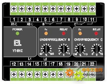

使用说明
1.  当接通电源后,绿色指示灯亮,表示仪表处于工作状态;
2.  当发生过频率(OVER-FREQUENCY)时,黄色指示灯(f >)亮,表示频率已超过设置点处于过频率状态;经过设定时间延迟,红色指示灯(RELAY)亮,表示继电器(C)已发生动作而改变状态;
3.  当发生欠频率(UNDER- FREQUENCY)时,黄色指示灯(f <)亮,表示频率已低于设置点处于欠频率状态;经过设定时间延迟,红色指示灯(RELAY)亮,表示继电器(B)已发生动作而改变状态。
