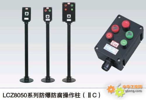

产品名称: 防爆防腐操作柱
型  号: LCZ8050
LCZ8050防爆防腐操作柱
一、防爆防腐操作柱适用范围
1. 爆炸性气体环境危险场所:1区、2区;
2. 可燃性气体、蒸气级别:ⅡA、ⅡB、ⅡC;
3. 温度组别:T1~T6;
4. 户内、户外 (IP65)。
二、防爆防腐操作柱性能特点
1. 外壳内装隔爆型元件;
2. 外壳采用玻璃纤维增强不饱合聚脂树脂压制而成,具有外形美观、耐腐蚀、抗静电,耐冲击及热稳定性好等优良性能;
3. 隔爆型控制开关具有结构紧凑、可靠性好、体积小、通断能力强、寿命长等优点;
4. 控制开关触头接触型式和操作位置除表中所列品种外,还可根据用户要求特殊选择;
5. 元件排列组合可按用户要求随意组合;
6. 所有的坚固件都采用不锈钢螺钉;
7. 电缆布线
8. 符合GB3836-2000、IEC60079, GB12476.1-2000、IEC61241标准要求。
三、防爆防腐操作柱技术参数
绝缘电压
工作电压
工作电流
防护等级
防爆标志
防腐等级
进线电缆外径
质量
500V
220V/380V
10A
IP65
ExedⅡ CT6
WF2
G1/2/Φ8~Φ10
G3/4/Φ10~Φ15
1.5
