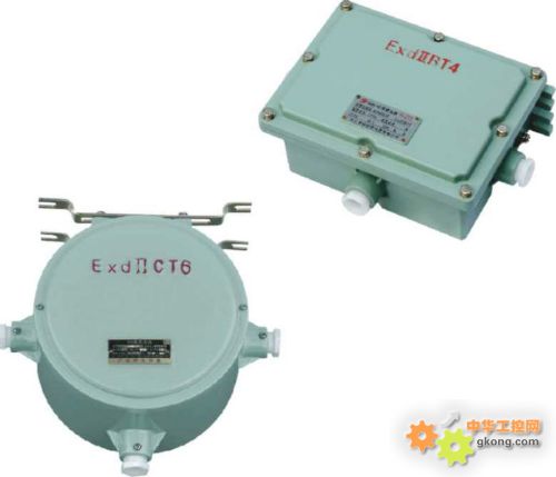

产品名称: 防爆整流器箱
型  号: BAZ51
BAZ51防爆镇流器箱
BAZ51防爆镇流器箱(ⅡB、ⅡC) 使用范围
适用于爆炸性气体环境的1区、2区场所。
适用于ⅡA、ⅡB、ⅡC类爆炸性气体环境。
适用于可燃粉尘环境20区、21区、22区场所。
适用于T1-T6组温度组别。
适用于石油开采、冶炼、化工、军工储备等企业的危险环境及海洋石油平台,油轮等场所。
BAZ51防爆镇流器箱(ⅡB、ⅡC)  产品特色
1. 外壳采用铝合金压铸成型,表面高压静电喷塑。
2. 可直接吊装灯具。
3. 可按要求加装补偿电容,补偿后cosΦ≥0.85。
4. 钢管或电缆布线均可: G3/4″。
BAZ51防爆镇流器箱(ⅡB、ⅡC)  技术参数
1. 执行标准:GB3836.1-2000,GB3836.2-2000,GB12476.1-2000
2. 防爆合格证号
3. 防爆标志:ExdⅡBT6 *ExdⅡCT5
4. 防护等级:IP54
5. 额定电压:220V/50Hz(如有特殊要求请注明)
6. 内装镇流器:高压汞灯:80W,125W,175W,250W,400W;
金 卤 灯:70W,100W,175W,250W,400W;
高压钠灯:70W,100W,110W,150W,250W,400W
7. 电缆规格:Φ10mm~Φ14mm
8. 引入口规格:G3/4″
9. 连接件规格:≤2.5mm2导线可靠连接
BAZ51防爆镇流器箱(ⅡB、ⅡC)  订货须知
1. 选型一:按产品选型时镇流器的型号名称,功率,类型及防爆标志。例如:需要100W金卤灯镇流器,则型号为BAZ51-L100,ExdⅡBT6。
2. 镇流器配套的光源建议选用亚明或飞利浦的品牌。
. 镇流器出厂时均不配补偿电容,如需请注明。
关 键 词: 防爆整流器 防爆整流器箱 BAZ防爆整流器
公司名称: 乐清市旭一电器有限公司
联 系 人: 王姣
电  话: 0577-62605190
手  机: 15345770878
地  址: 浙江省乐清市白石工业区
邮  编: 325604
