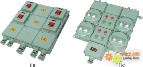

产品名称: 防爆照明动力配电箱
型  号: BXM(D)X52
BXM(D)X52-系列防爆照明(动力)配电箱
一、适用范围
1、爆炸性气体混合物危险场所:1区、2区
2、爆炸性气体混合物: ⅡA、ⅡB、ⅡC
3、温度组别:   T1-T4
4、防爆标志:   ExdeⅡCT4
5、防护等级:   IP65
6、防腐等级:   WF1
7、电压等级:   220V/380V
8、海拔高度不超过2000米
9、25℃时,相对湿度95%以下
  1. 工作环境温度-20℃~+40℃之间
二、产品特点
1、本产品外壳为ZL102铸铝合金,其抗拉强度不小于120Mpa,含镁量不大于6%。采用高温一次压铸成型,压铸产品表面光滑,外形美观大方,金属结构组织细密高,外壳内部无气泡、无砂眼,抗冲击性能好,防爆性能好。
2、产品表面通过酸洗、磷化等处理后,采用高压静电喷塑工艺进行表面喷塑,再经自动化烘干技术烘干,其塑层附着力强,防腐、抗氧化、日照性能明显提高。
3、本产品结构为复合型,元件腔采用隔爆型结构,进、出线腔采用增安型结构。采用模块组合,各回路可以自由选择、拼装。
4、可根据用户要求作为应急照明配电箱。
5、所有外露紧固件均采用不锈钢材质。
6、产品内部可配(总开关)塑壳断路器、小型断路器(具有过载及短路保护功能)。内装施耐德元件,防爆性能及电气性能可靠。
7、配电箱内部导线采用OT接线端子冷压接,并穿套管进行绝缘处理,接线端子采用专用带防松瓦垫紧固,确保电气性能的稳定性和安全性。
8、电缆进出线方向,可按用户要求做成上进上出、上进下出、下进下出、下进上出等多种形式。进出线口采用管螺纹,配置电缆夹紧密封装置,钢管、电缆布线均可。
9、配电箱安装方式一般为挂式,特殊要求时可做成立式、座式或配电柜式。
