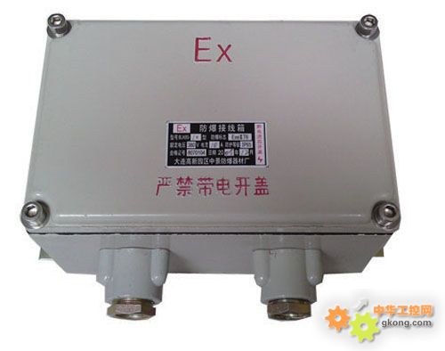

产品名称: eJX增安型防爆接线箱
型  号: eJX
eJX增安型防爆接线箱
eJX防爆接线箱内部配有接线端子,是在易爆易燃性环境中用来作为电气线路连接、跳接、跨接的一种密封性箱体。可适用于1区/2区危险场所,可应用于IIA,IIB,IIC类易燃易爆气体环境,户内外防水防尘等级为IP54,特殊情况可以要求定制IP65。
eJX防爆接线箱适用范围
1、爆炸性气体混合物危险场所:1区、2区
2、爆炸性气体混合物: ⅡA、ⅡB、ⅡC
3、温度组别:   T1-T6
4、海拔高度不超过2000米
5、25℃时,相对湿度95%以下
6、工作环境温度-20℃~+40℃之间
eJX防爆接线箱产品特点:
1、箱体采用铝合金外壳压铸成型,表面喷塑;
  1. 接合面采用曲路密封结构,具有较强的防水、防尘性能;
3、模块结构,根据需要自由组合;
4、根据用户需要可特制;
5、钢管或电缆布线。
6、增安型
eJX防爆接线箱主要技术参数:
额定工作电流为10/20/32/63/100/125A;
额定工作电流为0-380V;防护等级为IP54(可定制IP65);
防爆标志为ExeIIT4/ExeIIT6;
防腐等级为W/WF1;
进线口螺纹可定制M16~M63或G1/2”~G4”。
