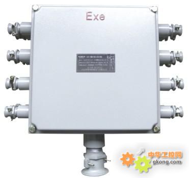

产品名称: 防爆接线箱
型  号: BJX
BJX防爆接线箱
一、适用范围
1、爆炸性气体混合物危险场所:1区、2区
2、爆炸性气体混合物: ⅡA、ⅡB、ⅡC
3、温度组别:   T1-T6
4、海拔高度不超过2000米
5、25℃时,相对湿度95%以下
6、工作环境温度-20℃~+40℃之间
二、主要技术参数
1、防爆标志:   ExdⅡCT4  ExdⅡBT4
2、防护等级:   IP54
3、防腐等级:   WF1
4、电压等级:   AC220V/380V
三、产品特点:
1、接线箱外壳为ZL102铸铝合金,采用高温一次压铸成型,压铸产品表面光滑,外形美观大方,金属结构组织细密高,外壳内部无气泡、无砂眼,外壳抗冲击性能符合国家标准规定的7J冲击试验要求。
2、产品表面通过抛丸及超声波高频清洗等处理后,采用高压静电喷塑工艺进行表面喷塑,再经自动化烘干技术烘干,其塑层附着力强,防腐、抗氧化。
3、产品外表颜色为浅灰色(喷塑)。所有外露紧固件均采用不锈钢材质。
4、电缆进出线方向,可按用户要求做成上进上出、上进下出、下进下出、下进上出等多种形式。进出线口采用管螺纹,可根据用户要求制成NPT螺纹或公制螺纹,配置电缆夹紧密封装置,钢管、电缆布线均可。
