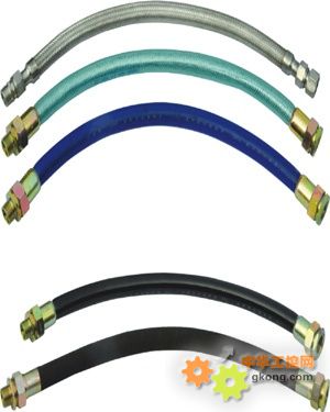

产品名称: BNG防爆挠性连接管
型  号: BHG
BNG防爆挠性连接管
防爆挠性管简介:
BNG防爆挠性管又名防爆挠性管适用于ⅡBⅡC级T1-T6组爆炸性混合物场所,作为防爆电器设备的进出线连接或钢管布线弯曲难度较大的场所连接之用。防爆挠性管结构软管两端为金属螺纹活接头,管体部分分为金属软管,外层夹布优质橡胶和增强尼布软管护套以及夹层钢丝编织网管三种形式组成。本产品具有耐燃、耐油、耐腐蚀、耐水、耐磨、耐老化、挠性良好、结构牢固、工作可靠等优点
BNG防爆挠性管适用范围
1、1区、2区危险场所。
2、IIA、IIB、IIC类爆炸性气体环境。
BNG防爆挠性管产品特点
1、具有耐燃、耐腐蚀、耐水、耐老化、挠性良好、结构牢固、工作可靠等优点。
2、挠性管长度,螺纹尺寸可根据用户需要特殊加工。如NPT螺纹,公制螺纹等。注:标注螺纹规格时应注明内外螺纹。如:BNG-700×G3/4(内)/G1(外)意义为长度为700,一端为内螺纹G3/4,一端为外螺纹G1的橡胶护套挠性连接管。
  1. 符合GB3836-2000,IEC60079标准要求。
BNG防爆挠性管主要技术参数
型号  管子内径(mm)  接头管螺纹(G")  长度
  最小弯半径(mm)  防爆标志
BNG-700×G1/2  15  1/2  700  80  ExdⅡ
BNG-1000×G1/2  15  1/2  1000  80
BNG-700×G3/4  20  3/4  700  110
BNG-1000×G3/4  20  3/4  1000  110
BNG-700×G1  25  1  700  145
BNG-1000×G1  25  1  1000  145
BNG-700×G11/4  32  1  1/4  7000  180
BNG-1000×G11/4  32  1  1/4    1000  180
BNG-1000×G11/2  40  1  1/2    1000  210
BNG-1000×G2  50  2  1000  250
BNG-1000×G2  1/2  70  2  1/2    1000  350
