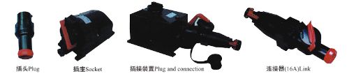

产品名称: 防爆防腐插接装置
型  号: BCZ8060
BCZ8060系列防爆防腐插接装置
一、适用范围
1、温度组别:T1—T6
2、爆炸性气体混合物危险场所:1区 、2区
3、爆炸性气体混合物:ⅡA、ⅡB、ⅡC
4、海拔高度不超过2000米
5、25℃时,相对湿度95%以下
6、工作环境温度-20℃~+40℃之间
二、主要技术参数
额定电压     110V~130V、200~250V、380~415V、480~500V、600~690V
芯数:        16A:3-5芯;32A:4-5芯;63A:4-5芯;
额定电流    16A , 32A , 63A ,125A
防爆标志       ExdeⅡCT6
防护等级       IP65
防腐等级       WF2
电缆入口外径   16A:M25X1.5/ Ф8—Ф14mm;32A:M40X1.5/Ф15-Ф25mm;
63A:M50X1.5/Ф19-Ф34mm;
插头电缆外径   16A:Ф8—Ф19mm;32A:Ф12-Ф28mm;
63A: Ф19-Ф28mm;
三、产品特点
1、外壳采用BMC工程塑料制作,黑色,具有耐腐蚀,抗冲击,耐低温,热稳定性好,箱体外壳采用防水结构,具有较好的防水防尘防腐蚀性能。
2、插接装置具有可靠的联锁功能,即只有插座腔内的开关分断后插头才能拔出只有插头插入腔内,开关才可以闭合。
3、插座内的插套有一个弹性的百叶式簧套,使插头既有自我清洁的特性,又保证了小的接触电阻和低温升,同时又将所要的插拔力降到了最低。百叶式簧套的设计保证了插头和插座功能的正常发挥和永久的自清洁效果,解决了插接装置在使用中受周围环境的影响(如温度,尘埃等),确保了插接装置的电传输性能。插头接触性能可靠,使用寿命长。
4、插座设有挂锁,不使用时可锁定,插座无法打开。
5、钢管或电缆布线均可。
