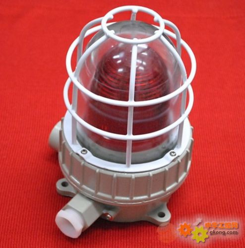

BBJ系列防爆声光报警器
BBJ系列防爆声光报警器适用范围 :
⊿BBJ⊿1区、2区危险场所。
⊿BBJ⊿ⅡA、ⅡB类性气体环境。
BBJ系列防爆声光报警器主要技术参数 :
BBJ系列防爆声光报警器1、温度范围:-50℃~+80℃
BBJ系列防爆声光报警器2、相对湿度:≤95%
BBJ系列防爆声光报警器3、大气压力:80~110KPa
BBJ系列防爆声光报警器4、电源电压:DC24V AC220V
BBJ系列防爆声光报警器5、报警时工作电流:DC24V≤700mA 、AC220V≤80mA
BBJ系列防爆声光报警器6、声响强度:95 dB-110dB
BBJ系列防爆声光报警器7、外型尺寸:195×130×221(㎜)
BBJ系列防爆声光报警器8、重 量:2.08kg  防护等级:IP65
BBJ系列防爆声光报警器9、透明灯罩:高强度聚碳酸脂:红、蓝等色
BBJ系列防爆声光报警器10、光 源:高亮度LED、爆闪、转灯闪亮
BBJ系列防爆声光报警器11、功率:5W
BBJ系列防爆声光报警器产品特点 :
⊿BBJ⊿铸铝合金壳体,表面喷塑。
⊿BBJ⊿钢化玻璃罩,具有较强的抗冲击能力,并有红,黄,蓝等我咱颜色可供选择。
⊿BBJ⊿钢管或电缆布线均可。
⊿BBJ⊿符合GB3836-2000,IEC60079标准要求。
BBJ系列防爆声光报警器注意事项 :
⊿BBJ⊿1、严禁在易燃易爆场所带电拆卸。
⊿BBJ⊿2、安装时不要损伤防爆面,并保持其清洁。防爆面紧固螺钉应均匀拧紧,注意防爆面不要夹杂导线或其它异物。
⊿BBJ⊿3、控制线应与强电磁场导体分开敷设,如无法避开,探测总线电缆应采用带屏蔽线的铠装电缆,并确保屏蔽线接地良好。
⊿BBJ⊿4、长期使用要定期检测防爆火灾声光报警器的性能是否完好,如失效或损坏时要由专业人员进行维修
