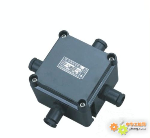

产品名称: AH8050防爆防腐接线盒
型  号: AH8050
AH8050防爆防腐接线盒
防爆防腐接线盒使用范围:
1、适用于爆炸性气体环境1区、2区;
2、适用于可燃性粉尘环境20区、21区、22区;
3、适用于IIA、IIB、IIC级爆炸性气体环境;
4、适用于温度组别为T1-T6的环境;
5、适用于石油采炼、储存、化工、医药、纺织、印染、军工及军事设施等爆炸性危险环境。
防爆防腐接线盒技术参数:
1、执行标准:GB3836.1、GB3836.2、GB3836.3、GB12476.1、IEC60079
2、额定电压:AC 220/380V
3、额定电流:20A
4、防爆标志: ExedIICT6 DIP A21 TA,T6
5、防护等级:IP54 IP55 IP65
6、防腐等级:WF2
防爆防腐接线盒产品特点
1、外壳采用玻璃纤维增强不饱和聚酯树脂模压而成。具有外壳美观耐腐蚀,抗静电耐冲击及热急定性好等优良性能。
2、引入口具有多种方式及规格,满足现场各种布线需要;
3、放扭转专用接线端子,安全可靠,接线方便;
4、引入口螺纹型式常规为管螺纹,也可根据要求加工成公制螺纹或NPT螺纹;
5、钢管或电缆布线。
注:1、引入口螺纹型式为管螺纹,也可根据用户要求定制;
