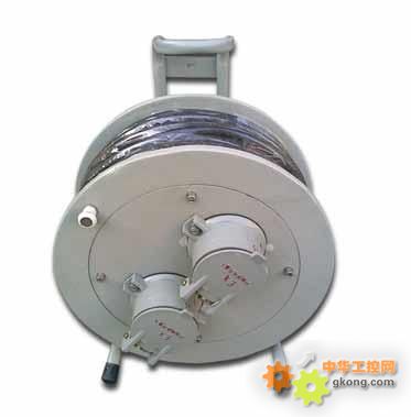

产品名称: 防爆动力电源检修盘
型  号: BXD51-P
BXD51-P防爆动力电源检修盘
一、适用范围
1区、2区危险气体场所;
ⅡA、ⅡB类T1-T4组爆炸性气体或蒸气环境;
  • 产品特点
  1. 转盘及防爆插肖壳体为铸铝合金,表面喷塑;
  2. 内可装带漏电保护小型断路器;
  3. 插销上有分、合指示,插头上接地触头比主触头长,插入时接地插头先接,拔脱时,接地触头后脱离
4.插座与插头设有联锁装置,断电后方能插拔;
5.电缆盘转动灵活,移动时有托架及行走轮,移动方便;
6.电缆长度标准配置为30米;
7.电缆布线。
