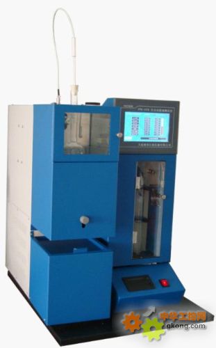

产品名称: 全自动蒸馏测试仪
型  号: GB/T6536
全自动蒸馏测试仪 DYH—107D
执行标准:GB/T6536石油产品常压蒸馏特性测定法。
适用范围:全自动蒸馏测试仪适用于馏分燃料如天然汽油(稳定轻烃)、轻质和中间馏分、车用火花点燃式发动机燃料、航空汽油、喷气燃料、柴油和煤油,以及石脑油和石油溶剂油产品。
性能特点:蒸馏测定过程的升温和冷却、液位跟踪、记录温度、打印等全部工作自动完成,不需人员随机操作,操作员在放样后,可以离开现场,仪器可以自动完成全部任务,内置微型热敏打印机自动报告检测结果。达到了一键完成蒸馏测定。全部模块化设计稳定、可靠性高。检测过程遵守标准规定,数据可靠。检测方法可靠,重复性好。可长期连续工作,故障率极低。
★预设了8组蒸馏程序(即预先设定好的加热功率、冷凝温度、量筒温度、停止温度),供检测不同试样时选用。同时预设参数具有可修改性,蒸馏程序可任意地调出、修改、保存、设置并无限添加。
★具有出厂设置值恢复功能,当设置调整不当时,可选择“恢复出厂设置”选项恢复正常的工作状态。同时仪器内部的自检功能确保了工作长期连续的可靠性。
★采用美国进口红外线量筒读数系统分辨率高,使回收量读数可精确到0.01毫升,红外液位检测不受室内光线、灯光干扰。
★冷浴恒温采用内置小循环方式,并使用德国进口丹拂撕压缩机,恒温可靠无滞后、不易损坏。
★快速冷却蒸馏室缩短等待时间,暗室自动恒温不受环境因素的影响。
★内置德国进口大气压力检测模块自动实时检测所在环境的大气压和自动完成气压修正,使实验不受大气压变化的影响。
★冷浴内装有液位传感器,如果防冻液减少到一定位置,仪器自动停止加热,并停止实验操作,防冻液在加满的情况下,仪器有自带溢流管,可以直接排出。有效防止冷浴内加热管烧坏和压缩机损坏。
★自动火焰检测,自动氮气灭火功能;防止加热烧瓶爆裂出现安全事故。
★安全温度设定功能,设定范围(室温~400℃)任意设定,如果加热温度超过设定的安全温度数值,仪器自动停止加热。
★加热功率安全设定功能,设定范围(0~1200W)任意设定,如果加热功率超过设定安全加热功率数值,仪器自动停止加热,防止误操作和元器件损坏而造成的安全事故。
