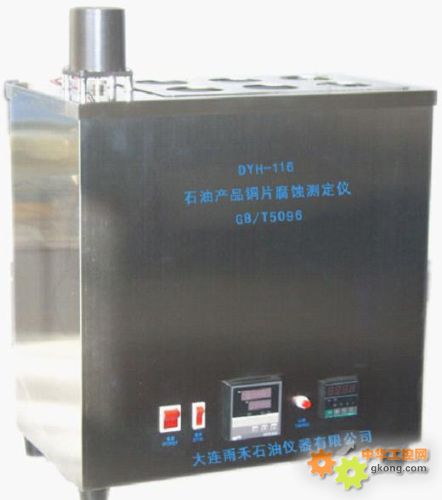

产品名称: 铜片腐蚀测定仪
型  号:
大连雨禾石油仪器有限公司生产的铜片腐蚀测定仪为系列产品:DYH—116 石油产品铜片腐蚀测定仪,DYH—116A 银片腐蚀测定仪,DYH-116B 润滑脂铜片腐蚀测定仪。
铜片腐蚀测定仪 DYH—116
执行标准:GB/T5096石油产品铜片腐蚀试验法。
适用范围:铜片腐蚀测定仪适用于测定航空汽油、喷气燃料、车用汽油、天然汽油或具有雷德蒸气压不大于124千帕斯卡(930毫米汞柱)的其他烃类、溶剂油、煤油、柴油、馏分燃料油、润滑油和其他石油产品对铜的腐蚀性程度。
性能特点:
★仪器整体由不锈钢制作而成,耐腐蚀抗氧化,永不腐蚀。
★四孔,可同时挂四个试验弹或12个试管。
★数字显示温度控制系统,具有温度修正及恒温点自整定功能,通过搅拌电机,带动搅拌桨,使浴槽温度均匀。
★电子计时报警,计时器对不同试验进行不同时间的设定,当试验结束时,计时器会发出声响进行提示,直观方便。
技术参数:
1、电源要求:AC220V±10%,50Hz
2、控温范围:室温~100℃
3、控温精度:±0.1℃
4、加热功率:1800W
5、搅拌电机功率:15W
